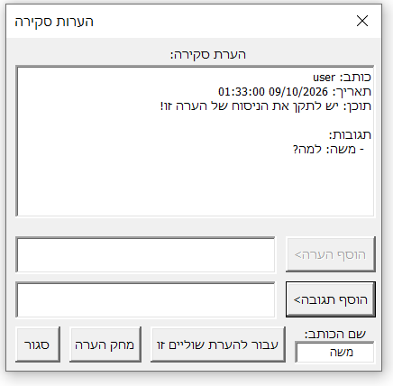

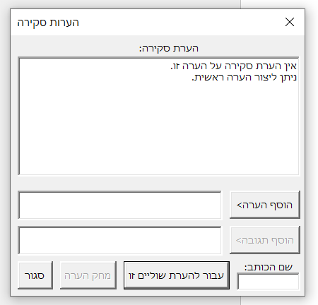

    לפי בקשה של @יעב-ץ פה
    יצרתי את המאקרו הזה: להורדה
    השם של המאקרו: ShowFootnoteComments (אפשר ליצור לו כפתור דרך אפשרויות)
    משהו נחמד, לא יודע עד כמה זה שמיש... @צבי-צ
    איך זה עובד? ומה זה בא לפתור.
    בוורד אין אפשרות להערת סקירה ישירות על הערת שוליים ולכן הפתרון הוא לעשות את ההערה על "ההפניה" שבטקסט הראשי, הבעיה למי שרוצה לראות את ההערה גם כשהוא בתוך ההערות שוליים או במקרה של יעב"ץ בהערות סיום שבסוף המסמך ללא צורך בגלילה הלוך וחזור.
    המאקרו הזה נותן טופס משתמש שדרכו יוצרים את ההערה ומגיבים עליה. בלי לגלול את המסמך להערה האמיתית שנמצאת על ההפניה.
    איך זה עובד, אני נמצא עכשיו בהערה ורוצה ליצור הערת סקירה, אני מסמן את המילים הרלוונטיות, מפעיל את המאקרו שם אני מזין את טקסט ההערה ולוחץ על "הוסף הערה" התוצאה: המילים מוזרחות במרקר ונוספת הערה אמיתי על מספר ההפניה, אבל אני לא צריך לגלול כדי לראות אותה, אלא אני רואה את התוכן שלה בטופס, ודרך הטופס אפשר גם להוסיף תגובות ולמחוק וכו'.
    אפשר להשאיר את החלון פתוח ולעבור מהערה להערה, וללחוץ על עבור אל הערה זו ואז הטופס מציג את תוכן ההערות סקירה (אם יש) של ההערה שעברתי אליה.
    כרגע מוגבל לשרשור אחד לכל הערת שוליים!
    בהצלחה!! ‏‏.

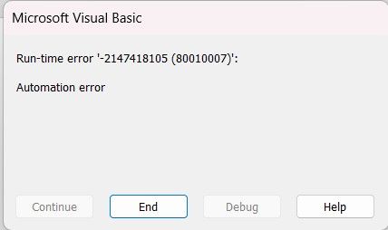

                          @שמעון-פרידנן
                          זה אכן מעתיק את המאקרו אבל יש שגיאה:

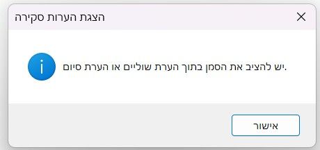

                                צבי צ
                                @שמעון-פרידנן
                                גם בקובץ עצמו כנ"ל
                                באג קטן: בפתיחת הקובץ עצמו כבר יש הערת שוליים אחת

                                    צבי צ
                                    @שמעון-פרידנן
                                    הפעם בהערת סיום עובד, אבל כשמפעילים שוב יש שגיאה:
                                    וחוזר חלילה פעם עובד ופעם שגיאה.
                                    ובהערת שוליים יש בעיה בשורה: m_CurrentForm.LoadNote idx, isEnd
                                    • צ צבי צ
                                      @שמעון-פרידנן
                                      שמעון פרידנן
                                      @צבי-צ
                                      עיקר מה שרציתי לבדוק שזה עובד גם דרך תיקיית ההפעלה, כי בקוד היה מוגדר בטעות הפניה למסמך של הקוד ולא למסמך הפעיל.
                                      מה שאתה מציין זה בעיה אחרת של המשתנה ששומר את נתוני הפתיחה,
                                      אני לא יודע אם יהיה לי זמן לזה,
                                      אבל בשביל להשתמש אפשר להשאיר את החלון פתוח כל הזמן בצד, או ללחוץ על 'END' בחלונית של השגיאה ולהפעיל שוב.
                                      כשיהיה לי זמן אטפל בזה.
