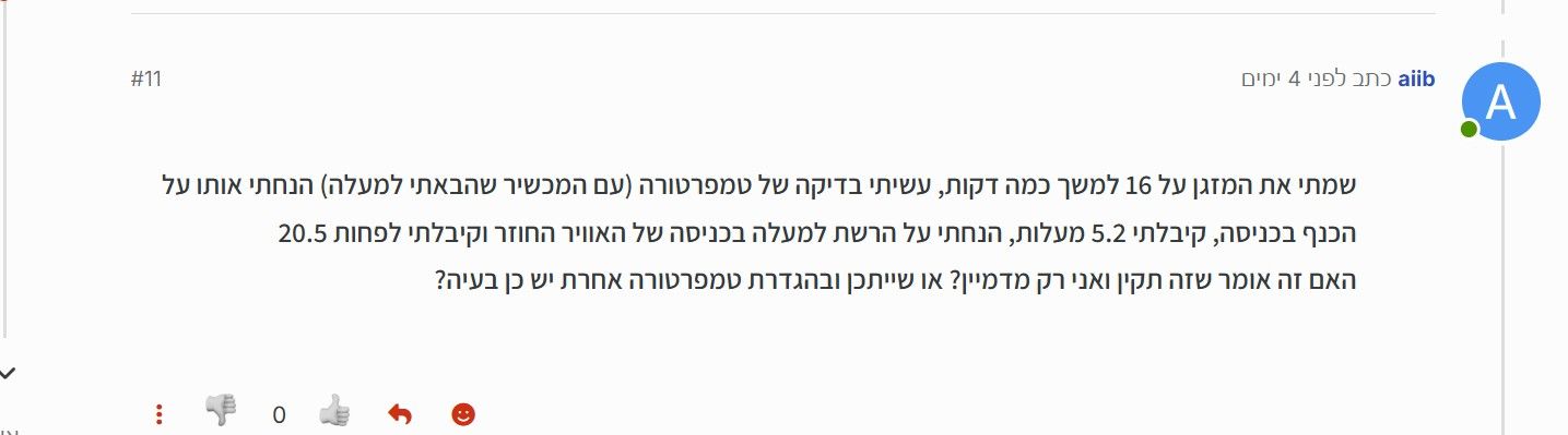

          aiib
          #84
          @כוסף-לדעת כתב:
          מה שלחת בתמונה?
          זה מה שכתבתי לפני כמה ימים:
          שמתי את המזגן על 16 למשך כמה דקות, עשיתי בדיקה של טמפרטורה (עם המכשיר שהבאתי למעלה) הנחתי אותו על הכנף בכניסה, קיבלתי 5.2 מעלות, הנחתי על הרשת למעלה בכניסה של האוויר החוזר וקיבלתי לפחות 20.5
          האם זה אומר שזה תקין ואני רק מדמיין? או שייתכן ובהגדרת טמפרטורה אחרת יש כן בעיה?
          • A aiib
            @כוסף-לדעת כתב:
            תדליק את המזגן על מינימום טמפרטורה ותבדו אויר בכניסה וביציאה.
            בדקתי כבר לפני כמה ימים:
            אבל אני מסתפק האם יש בעיה בטמפרטורה גבוהה יותר

                                        aiib
                                        #99
                                        @כוסף-לדעת כתב:
                                        תלחץ על הלחצן TEMP
                                        לא בטוח שיש לי כזו אופצייה:
                                        כ תגובה 1 תגובה אחרונה
