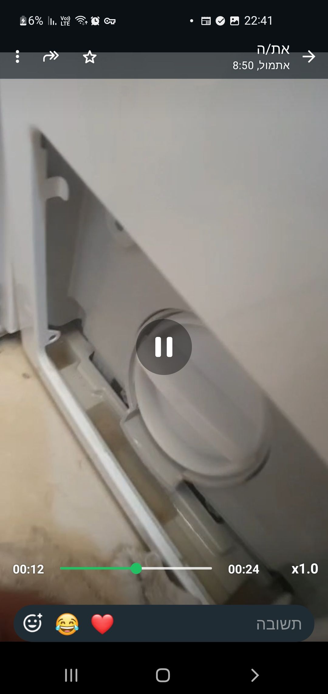

    @א.ד.מ. יש כאן סרטון: https://www.youtube.com/watch?v=IQUXVIh_MKY שאולי יתן כיוון למרות שהדגם ישן. השייגעץ מראה איך לפרק את הקדימה וכשאתה מגיע למצב הזה: [image: 1792963013898-12d164bc-bb32-4d71-8d5f-30d6842a9df8-image.jpeg] אתה צריך לפרק את זה: [image: 1792963273341-7efbcb34-0ec7-4e92-b9f4-ed5a3d02f849-image.jpeg] עם פלייר כמו שרואים מייד בהמשך הסרטון. להוציא את דברים שנתקעו ואז למשוך את הפקק החוצה. בהצלחה. מקווה שעזרתי

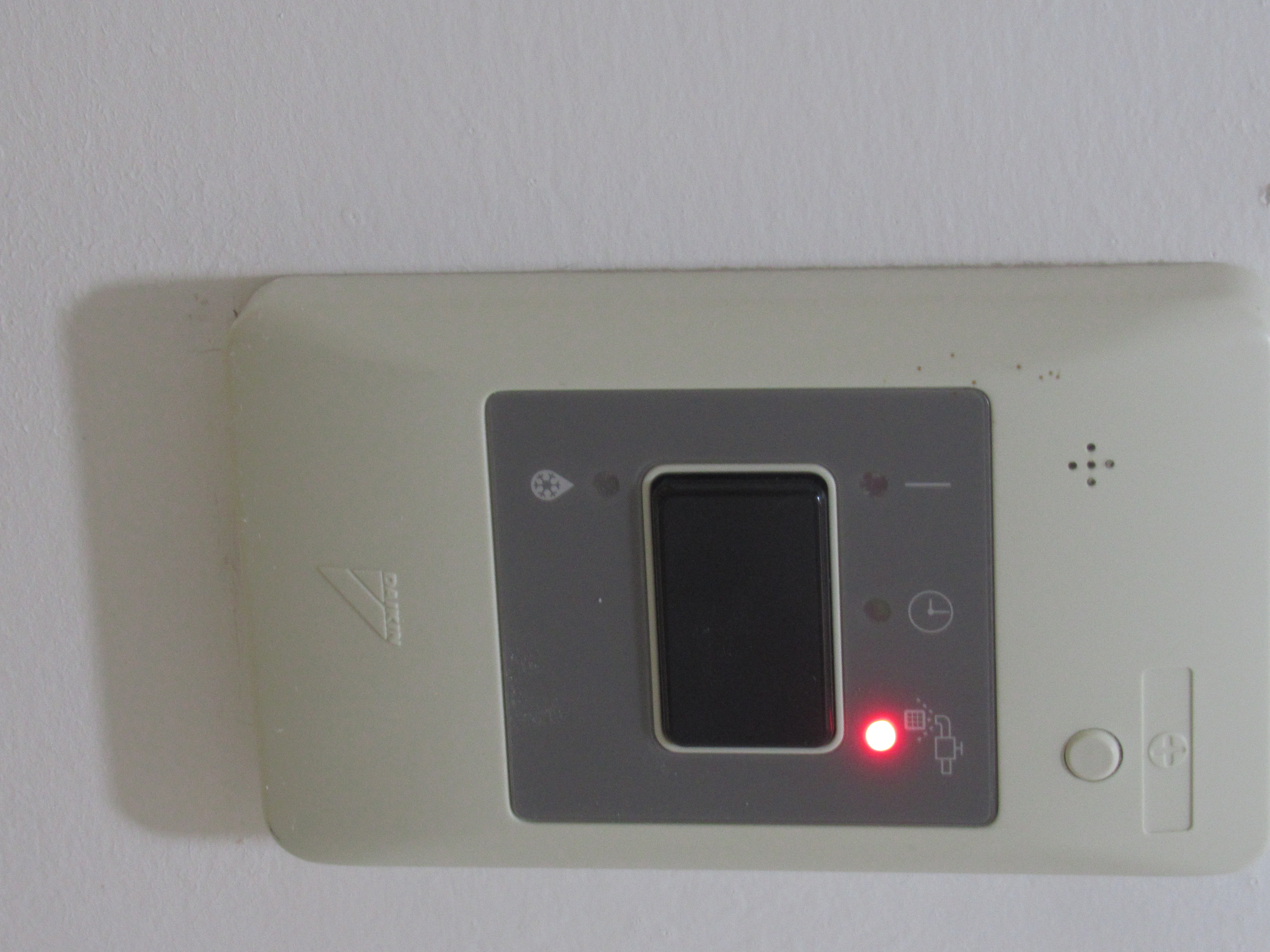

  • בקשה | ׳רגש׳ בתמי 4 תקול
    21
    21 פוסטים
    458 צפיות
    @אריה-לוי היה‌​‌‌​‌​​​​​‌ לי ג״כ תקלה לפני שנה כזה, (אולי קוד 2) שהגיע ונעלמה מס׳ פעמים... אבל לדאבון ליבי, המצב עכשיו הוא לא כזה. אני גר באיזור י-ם. גבע״ז. [image: 1792545009803-daebced2-f54a-40e9-995b-fcd325d99e72-image.jpeg]
