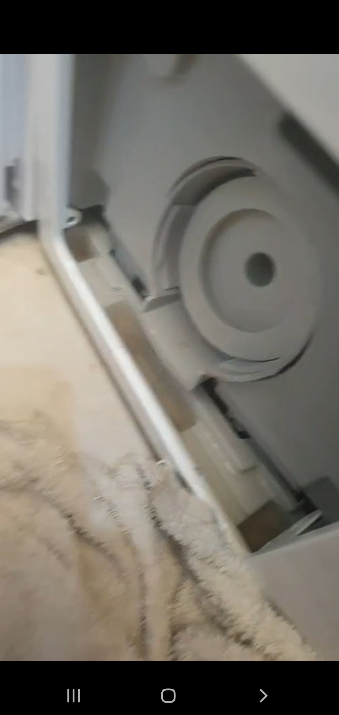

    אני פותח את הפילטר והידית הלבנה נשלפת ללא הפילטר, הוא נשאר תקוע בפנים,
    איך ניתן לשחרר?

          @א.ד.מ. אני לא מכיר מספיק מילה אבל בחברות אחרות אני הופך את המכונה על הצד (או מטה אותה אחורה ואז נשכב מתחת) ואז משחרר את הצינור שמתחבר למשאבה מהצד בדרך כלל יש את הפלטיקים הלבנים מהצוורון שתוקעים את הפילטר ואחרי שמוציאים את זה או דברים אחרים שתקועים שם אפשר להוציא את כל הפילטר

            @יצחק-e מתחת למכונה יש כיסוי מתכת,
            אין גישה לכלום, כנראה צריך לפרק את כל המעטפת??

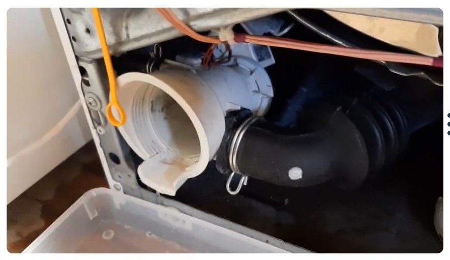

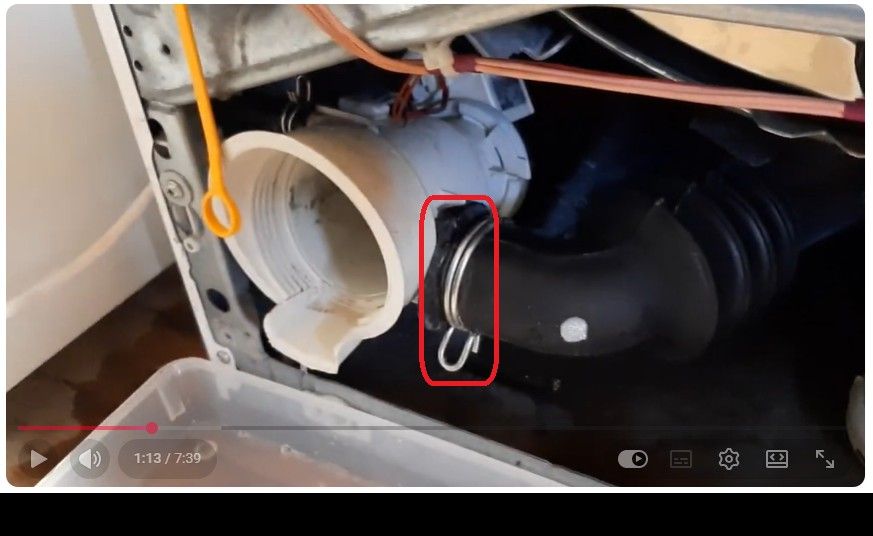

                    @א.ד.מ.
                    יש כאן סרטון:
                    https://www.youtube.com/watch?v=IQUXVIh_MKY
                    שאולי יתן כיוון למרות שהדגם ישן.
                    השייגעץ מראה איך לפרק את הקדימה וכשאתה מגיע למצב הזה:
                    אתה צריך לפרק את זה:
                    עם פלייר כמו שרואים מייד בהמשך הסרטון.
                    להוציא את דברים שנתקעו ואז למשוך את הפקק החוצה.
                    בהצלחה.
