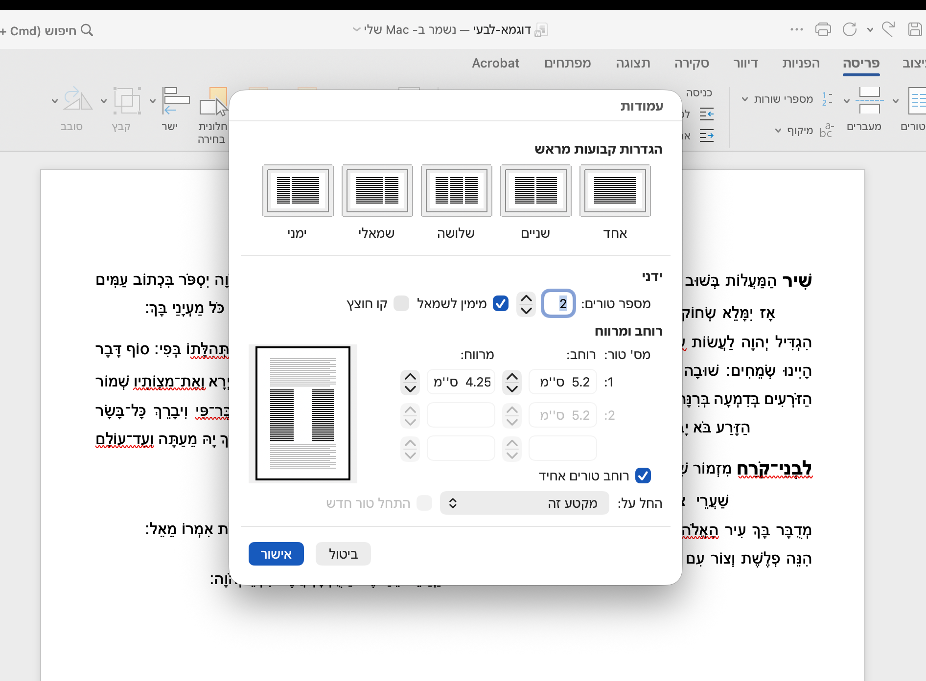

    שלום וברכה, כשהגדרתי את הרוחב הטורים במסמך שלי נצמדו לי אחד לשני. מצו"ב תמונה @pcinfogmach מקווה שתוכל לעזור.

      הבעיה בהגדרות פסקה, הגדרת כניסה לפני ואחרי על מינוס, מה שאומר שהפסקה מתרחבת מעבר לגבולות של הטור.
      חוץ מזה, העמוד מוגדר על רוחב רגיל, אולי מה שכתבת על הקטנת גודל העמוד התכוונת לשינוי שעשית בהגדרות הפסקה?.
      בכל מקרה תחזיר את הגדרת הכניסה של הפסקה ל0.

        יכול להיות שהגדרת את רוחב הטורים, ואח"כ הקטנת את העמוד? א"כ תגדיר מחדש את רוחב הטורים בהתאם לצרכים של רוחב העמוד החדש, וזה אמרו להסתדר.

          @שמעון-פרידנן לא, ניסתי כמה וכמה פעמים ולא עזר כלל

            אז אולי תעלה דוגמא מהקובץ עצמו ככה יותר יוכלו לעזור לך פה.

                מתוקן
                תשחק עם מרווח בין העמודות דוגמא-לבעי.docx
