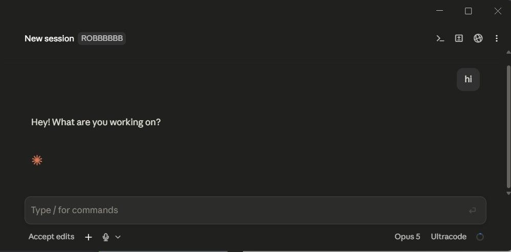

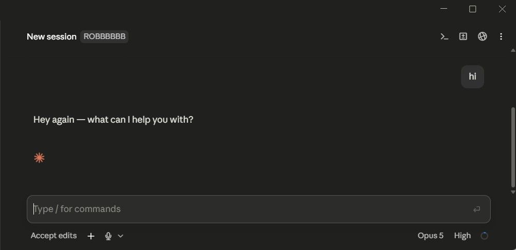

      @יענקיh
      עובד במקסימום,
      וגם על גבוה:

        @יענקיh
        עובד במקסימום,
        וגם על גבוה:

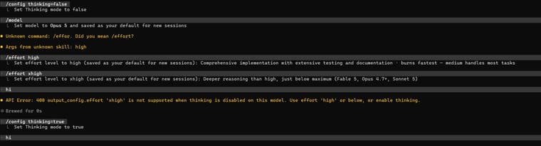

        יענקיH
        @Yehuda-1
        מעניין..
        אני מקבל תשובה שמצב החשיבה לא קיים..
        (לכאורה צד שרת)
        תודה בכל מקרה

          @יענקיH
          או קליינט לא מעודכן / ששונה
          תמחק ותתקין מחדש מהאתר הרשמי

            יענקיH
            כתב נערך לאחרונה על ידי יענקיH
            @Yehuda-1
            API Error: 400 output_config.effort 'xhigh' is not supported when thinking is disabled on this model. Use effort 'high' or below, or enable thinking.
            ואין שום חשיבה מושבתת.. לא מה שידוע לי..
            בהתחלה כן עבד לי, אתמול התחיל עם זה

                  Yehuda 1
                  זה באמת היה הבעיה שלך, הצלחתי ליצור אותה מחדש וזה באמת היה התיקון:

                    יענקיH
                    @Yehuda-1
                    לא הצלחתי, הפקודה הזו פותחת את ההגדרות

                      מתכנת חובב
                      @Yehuda-1 לא ניסית max - ניסית xhigh
