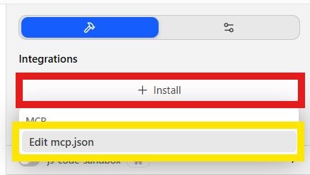

    הסקריפט אמור להוסיף את השרת אוטומטית לרשימת שרתי ה-MCP של LM Studio, אך ייתכנו שיבושים בקטע הזה, ולכן יש להפעיל את הסקריפט כש-LM Studio סגורה, וכן מומלץ לבדוק שאכן נוסף השרת ברשימת הכלים - יש לפתוח את LM Studio ולבדוק במגירה מצד ימין אם הכלי נוסף ופועל:
    במידה והשרת לא נוסף אוטומטית, יש להוסיף אותו לרשימת הכלים ידנית - בספויילר:
    יש ללחוץ על:
    לאשר אם קופצת הודעה כלשהיא, ולהעמיד את הסמן במיקום החץ:
    ואז להעתיק לשם את הטקסט הבא:
        "kiwix-offline": {
          "url": "http://127.0.0.1:8765/mcp"
    או אם כבר מותקנים כלי MCP אחרים:
        "kiwix-offline": {
    וללחוץ על "Save" בתחתית החלון, ולהפעיל את הכלי בחזרה מהמגירה הנ"ל בצד ימין של המסך.
      יש ללחוץ על:
          "kiwix-offline": {
          "kiwix-offline": {
        יש ללחוץ על:
            "kiwix-offline": {
            "kiwix-offline": {
