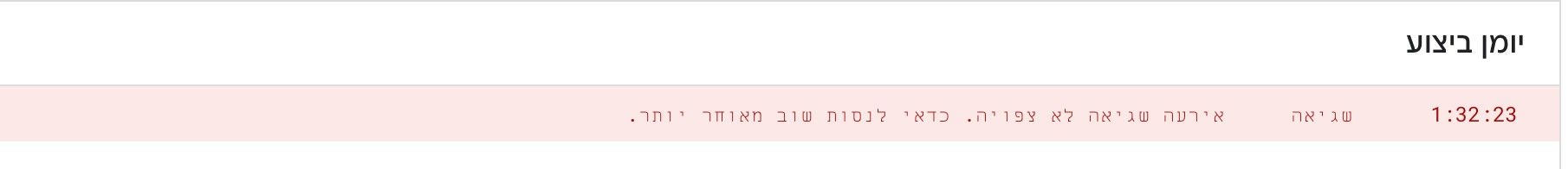

              @הידען זה לא עובד אפילו שזה הופעל
              שלחתי קוץ קטן פחות ממ"ג וכבר 4 דקות ולא חזר שום תמלול

                @מוטל-2 אולי לא הפעלת טריגר כל כמה דקות דבדוק אם לא תעשה הרצה דרך גוג סקיפט ותסתכל מה הוא כותב לך שם

                  #50
                  @הידען כתוב כל 5 דקות

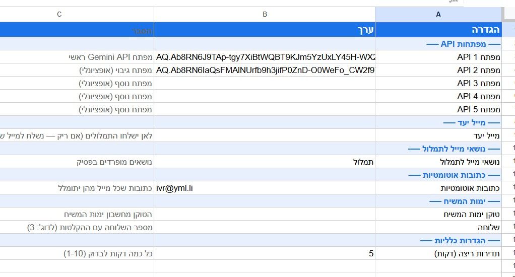

                              2️⃣ מלאו בדף "הגדרות": מפתח API של Gemini (חינם מ-Google AI Studio) + כתובת מייל

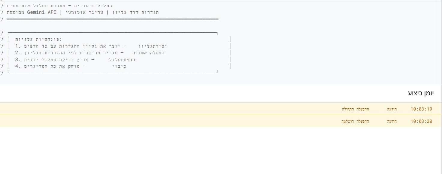

                              3️⃣ תוספים ← Apps Script ← בחרו "הפעלהראשונה" ← לחצו ▶️ ← אשרו הרשאות

                              מפתח API 1-5 מפתח Gemini API מ-Google AI Studio (aistudio.google.com). אפשר עד 5 מפתחות — אם אחד נגמר הוא עובר לבא. חובה להזין לפחות מפתח אחד.
                              מייל יעד כתובת מייל שאליה ישלחו התמלולים. אם משאירים ריק — נשלח לאותו מייל שהתקנתם עליו. אופציונלי.
                              נושאי מייל לתמלול מילים שאם הן מופיעות בנושא המייל — הקובץ המצורף יתומלל. אפשר כמה מילים מופרדות בפסיק. לדוגמה: תמלול,שיעור,הקלטה
                              כתובות אוטומטיות כתובות מייל שכל הקלטה שמגיעה מהן תתומלל אוטומטית, בלי קשר לנושא המייל. מופרדות בפסיק. לדוגמה: ivr@yml.li
                              טוקן ימות המשיח הטוקן מחשבון ימות המשיח שלכם. אם יש לכם מערכת בימות המשיח עם הקלטות — שימו את הטוקן וזה יתמלל אוטומטית. אופציונלי.
                              שלוחה מספר השלוחה שבה נמצאות ההקלטות בימות המשיח. לדוגמה: 3
                              תדירות ריצה (דקות) כל כמה דקות המערכת בודקת מיילים חדשים. מ-1 עד 10. ברירת מחדל: 5

                              🔄 פונקציות שימושיות (הרצה מעורך הסקריפט)
                              הפעלהראשונה — מפעיל את הטריגר האוטומטי (צריך להריץ פעם אחת בלבד)
                              הרצתתמלול — מריץ בדיקה ידנית עכשיו בלי לחכות לטריגר
                              כיבוי — עוצר את הריצה האוטומטית (מוחק את כל הטריגרים)
                              יצירתגליון — יוצר/מאפס את דפי הגליון מחדש (זהירות: מוחק הגדרות קיימות)
