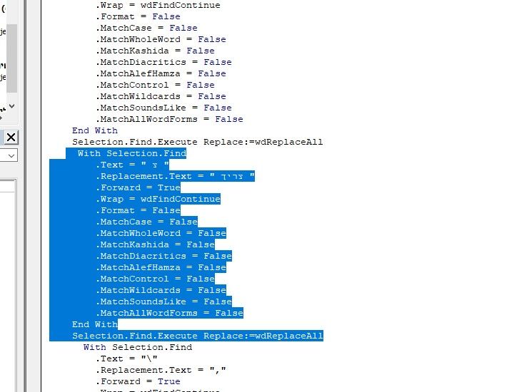

                      אברהם 0
                      @ישיבישער אם אני רוצה להוסיף בפקודת מאקרו דברים בודדים אני עושה כך:
                      כתבתי לדוגמא 3 פקודות מאקרו להחלפה עם רווח בין כל החלפה, תסמן א' מהם ותעתיק אותו באחד הרווחים. שם תכתוב מה שאתה צריך במקום למשל 5 תכתוב - 8 ובמקום הנהגה - חומש
                      חשוב להדגיש שטעות אחת משבשת את כל הפקודות! כדאי לשמור בתור קובץ TXT את כל המאקרואים. בהוספת פקודות בדר"כ לא אמור להיות בעיה.
                      With Selection.Find
                      .Text = "5"
                      .Replacement.Text = "הנהגה"
                      .Forward = True
                      .Wrap = wdFindContinue
                      .Format = False
                      .MatchCase = False
                      .MatchWholeWord = False
                      .MatchKashida = False
                      .MatchDiacritics = False
                      .MatchAlefHamza = False
                      .MatchControl = False
                      .MatchWildcards = False
                      .MatchSoundsLike = False
                      .MatchAllWordForms = False
                      End With
                      Selection.Find.Execute Replace:=wdReplaceAll
                      With Selection.Find
                      .Text = "4"
                      .Replacement.Text = "משפט"
                      .Forward = True
                      .Format = False
                      .MatchCase = False
                      End With
                      With Selection.Find
                      .Text = "6"
                      .Replacement.Text = "מוסר"
                      .Forward = True
                      .Format = False
                      .MatchCase = False
                      End With
                      ישיבישערי תגובה 1 תגובה אחרונה

                        ישיבישער
                        @אברהם-0 כתב:
                        אם אני רוצה להוסיף בפקודת מאקרו דברים בודדים אני עושה כך...
                        תודה על המענה, אבל נראה לי שלא כל כך הובנתי.
                        הקושי שלי הוא לא איך לערוך את שורות הקוד עצמן , אלא השלב הטכני שלפני: איך אני בכלל מכניס קוד מוכן לתוך וורד ללא הקלטה?
                        עד היום כל המאקרואים שלי נוצרו אך ורק דרך לחצן "הקלטת מאקרו" של וורד.
                        אין לי מושג:
                        1. איפה פותחים את עורך הקוד כדי להדביק את הקוד ש-@I-believe הביא לי?
                        2. איפה צריך להדביק אותו כדי שוורד יזהה אותו?
                        3. ואיך בסוף התהליך אני הופך את המאקרו הזה ללחצן נגיש בסרגל הכלים המהיר או משייך לו קיצור מקשים?
                        אשמח מאוד להסבר בענין, תודה מראש.
                        • ישיבישערי ישיבישער
                          @אברהם-0 כתב:
                          אין לי מושג:
                          אברהם 0
                          @ישיבישער כשאתה בוורד תלחץ ALT F11
                          • א אברהם 0
                              @אברהם-0 כתב:
                              אחי, אני אומר לך שאני לא ממש מבין בזה, איך עושים, מה ואיפה עושים, אם לא זורם לך להסביר בצורה ברורה אז עזוב, יש מספיק שיעשו את זה בכיף.
                              ישיבישערי מנותק
                              ישיבישערי מנותק
                              ישיבישער
                              ישיבישער כתב:
                              אחי, להגיד לי "תלחץ ALT + F11" זה כמו להגיד למישהו שלא יודע לנהוג "פשוט תלחץ על הגז".
                              זה לא מספיק, כי גם אם אני לוחץ על הקיצור ונפתח לי חלון הקוד:
                              אני לא יודע איפה בדיוק להדביק את הקוד בתוך עץ התיקיות שם (באיזה "מודול" או קובץ תבנית) כדי שזה יעבוד בכל קובץ וורד שאפתח.
                              אני לא יודע איך לקשר את הקוד הזה לכפתור בסרגל הכלים או למקש קיצור במקלדת (בהקלטה רגילה וורד עושה את הקישור הזה לבד, בקוד מוכן צריך להגדיר את זה ידנית).
                              בגלל זה אמרתי שאם למישהו יש סבלנות לכתוב הסבר קצר שלב-אחר-שלב של כל התהליך (איפה להדביק ואיך ליצור כפתור), זה יעזור לי מאוד.
                              דאנציגד I 2 תגובות תגובה אחרונה

                                @ישיבישער
                                דאנציג כתב:
                                בכל אופן אתה יכול לעשות הקלטת מאקרו של רצף ההחלפות שאתה רגיל אליהם, וכל פעם להפעיל את המאקרו על המסמך החדש.
                                https://mitmachim.top/post/777737

                                  I believe
                                  כתב נערך לאחרונה על ידי I believe
                                  @ישיבישער כתב:
                                  בגלל זה אמרתי שאם למישהו יש סבלנות לכתוב הסבר קצר שלב אחר שלב של כל התהליך (איפה להדביק ואיך ליצור כפתור), זה יעזור לי מאוד.
                                  נשאלתי על כך כל כך הרבה פעמים, ומזמן רציתי להכין מדריך וידאו מסודר וברור שווה לכל נפש על עורך הקוד (מאקרו) ויז'ואל בייסיק, אבל אני צריך לזה הרבה זמן (או מימון...) שעדיין לא מצאתי.
                                  מציע לך לעבור על המדריך של @דאנציג וגם להתייעץ עם AI, ולהיכנס לשם בהדרגה, אמנם בהתחלה זה נראה מבלבל מאוד, אבל זה לא באמת כזה מסובך, וזה יכול לשדרג משמעותית את העבודה שלך.
