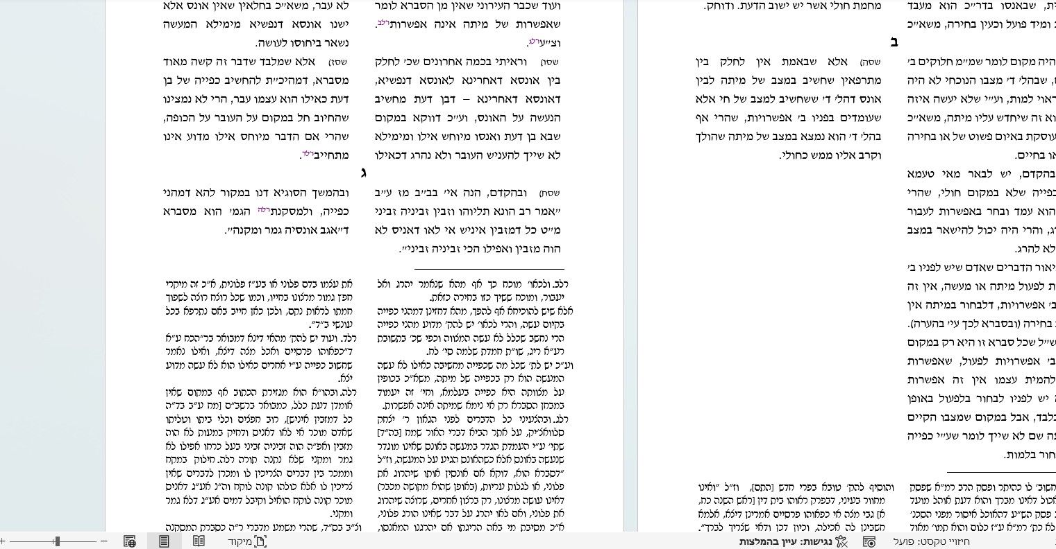

    בגלל שיש לי הערות שוליים גדולות אז הוא הוורד משאיר לי שטח לבן ריק ומדלג לעמוד הבא, מה לעשות?

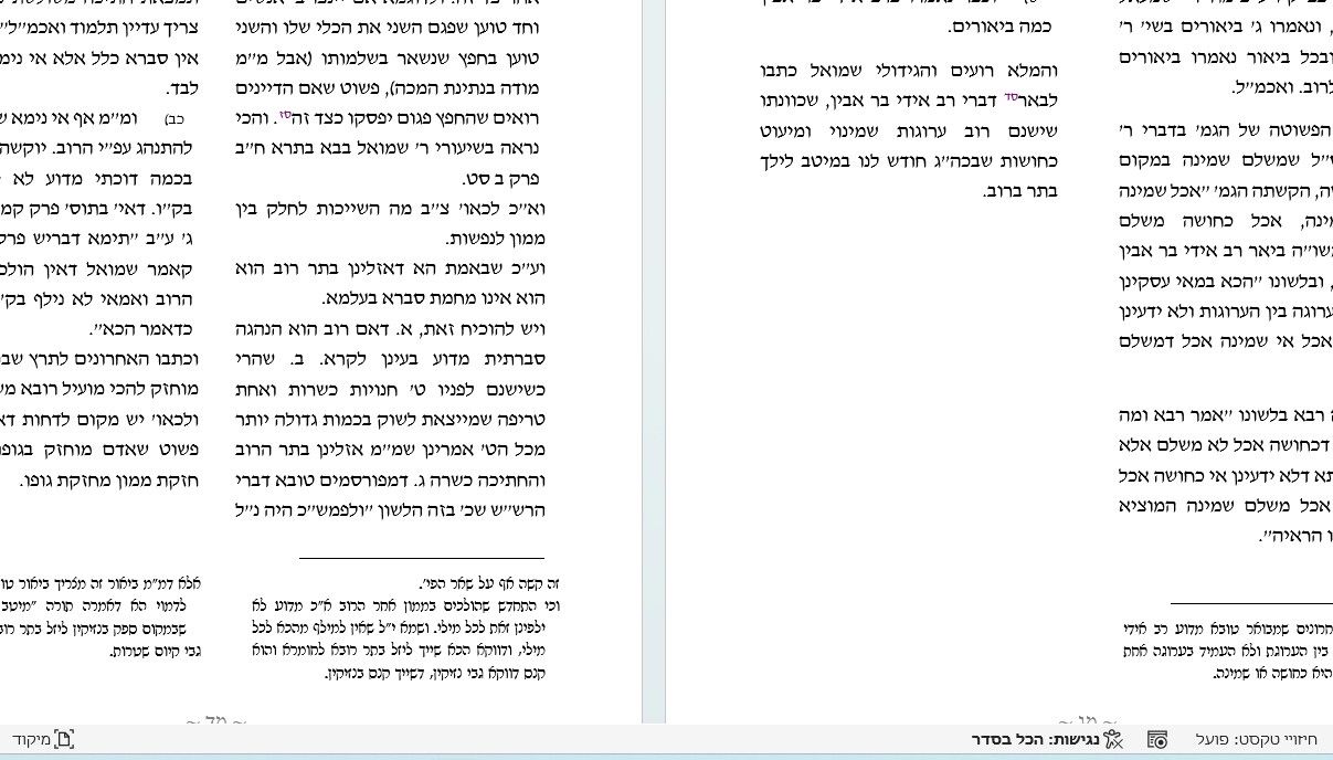

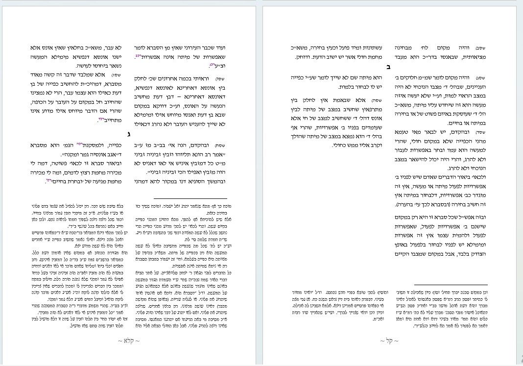

                    @GOLDF בא ניקח לדוגמא כאן (בדף הראשון וכן בשל @ישי-ישורון אני לא רואה את שתי העמודים, אז אני מסביר בזה האחרון):
                    הבעיה היא שהערה ''רלב'' ו''רלג'' הם שתיהם באותם שתי שורות שאמרוים להיות תמיד מוצמדים בגלל שמוגדר אצלהם בקרת שורות מיותמות.
                    זאת אומרת שמוגדר בוורד, ששתי השורות האלה יהיו ביחד.
                    ומצד שני בכוונה תחילה וורד מאז 2013 מוגדר שההערות עצמם יהיו באותו עמוד עם הפניה אליהם בטקטסט העליון [ואם אי אפשר את כל הערה, אזי לכל הפחות את תחילת הערה), כמו שבכל עימוד מקצועי אמור להיות.
                    ממילא יוצא מציאות שכדי להכניס את סוף הפסיקה (כלומר את השורות האלה:
                    צריך שיהיה לך מקום בעמוד להכניס גם את כל הערה רלב, ולפחות תחילת הרלג.
                    וכיון שבעמוד הראשון אין מספיק מקום, אזי לא נותר ברירה אלא להעביר את זה לעמוד הבא.
                    כפי שאתם ראוים זה לא באג, אלא באמת יש כאן בעיה מציאותית, לא תכנותית.
                    אני שואל אתכם אם זה היה תלוי בכם ? בא נאמר הייתם כותבים את זה ביד, אזי מה הייתם עושים במקרה כזה?
                    עד כאן הסבר הבעיה
                    מה שהייתי אומר לך לעשות הוא האופן הכי פשוט: להגדיר בפיסקה למעלה: הזאת 058ee3f2-4cfe-4c88-b5f4-a0be4fbef3d5-image.jpeg
                    שלא להקפיד על שורות מיותמות, מה שיגרום שהערה רלב ב' יהיה בעמוד א', ורל''ג בעמוד אחר.
                    יש דרכים יותר מורכבים בהאתם לכל מיקרה, אבל מה שכתבתי הוא הדרך הכי פשוטה.
