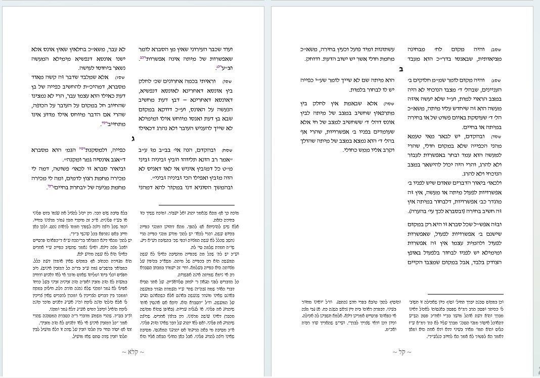

    בגלל שיש לי הערות שוליים גדולות אז הוא הוורד משאיר לי שטח לבן ריק ומדלג לעמוד הבא, מה לעשות?

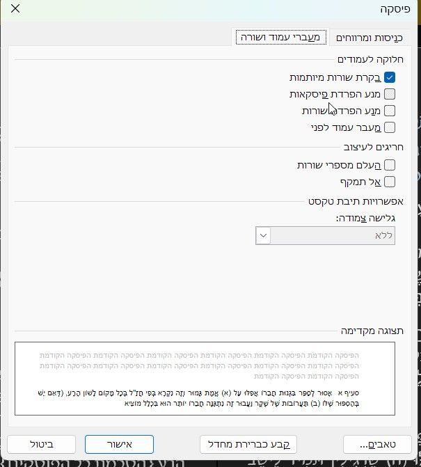

      @GOLDF תנסה לסמן מנע הפרדת שורות והפרדת פסקאות בהרבה מהמקרים זה עוזר [צריך קודם לסמן את שני חלקי הפיסקה]. לדעתי זה באג בוורד, וזה אחד הסיבות שוורד זה לא תוכנה לעימוד.

            תנסה לבטל בטקסט העליון את כל האפשרויות פיסקא כולל בקרת שורות מיותמות, [אם תוכל לשתף כאן את הדוגמא לבעיה זה יעזור למצוא פיתרון, כי יש כמה אפשרויות של הבעיה, יש מקרים שעוזר לחזור לפורמט הישן של וורד 97- 2003].

                    @GOLDF בא ניקח לדוגמא כאן (בדף הראשון וכן בשל @ישי-ישורון אני לא רואה את שתי העמודים, אז אני מסביר בזה האחרון):
                    הבעיה היא שהערה ''רלב'' ו''רלג'' הם שתיהם באותם שתי שורות שאמרוים להיות תמיד מוצמדים בגלל שמוגדר אצלהם בקרת שורות מיותמות.
                    זאת אומרת שמוגדר בוורד, ששתי השורות האלה יהיו ביחד.
                    ומצד שני בכוונה תחילה וורד מאז 2013 מוגדר שההערות עצמם יהיו באותו עמוד עם הפניה אליהם בטקטסט העליון [ואם אי אפשר את כל הערה, אזי לכל הפחות את תחילת הערה), כמו שבכל עימוד מקצועי אמור להיות.
                    ממילא יוצא מציאות שכדי להכניס את סוף הפסיקה (כלומר את השורות האלה:
                    צריך שיהיה לך מקום בעמוד להכניס גם את כל הערה רלב, ולפחות תחילת הרלג.
                    וכיון שבעמוד הראשון אין מספיק מקום, אזי לא נותר ברירה אלא להעביר את זה לעמוד הבא.
                    כפי שאתם ראוים זה לא באג, אלא באמת יש כאן בעיה מציאותית, לא תכנותית.
                    אני שואל אתכם אם זה היה תלוי בכם ? בא נאמר הייתם כותבים את זה ביד, אזי מה הייתם עושים במקרה כזה?
                    עד כאן הסבר הבעיה
                    מה שהייתי אומר לך לעשות הוא האופן הכי פשוט: להגדיר בפיסקה למעלה: הזאת 058ee3f2-4cfe-4c88-b5f4-a0be4fbef3d5-image.jpeg
                    שלא להקפיד על שורות מיותמות, מה שיגרום שהערה רלב ב' יהיה בעמוד א', ורל''ג בעמוד אחר.
                    יש דרכים יותר מורכבים בהאתם לכל מיקרה, אבל מה שכתבתי הוא הדרך הכי פשוטה.

                            לא יעזור כאן לחתוך ההערה לשניים, כי הבעיה כאן הוא שאין מספיק מקום אפילו רק להתחלה של ההערה השניה [רלג], ולכן לא יעזור כאן לחלק לשניים, ובמקרה הזה לא היה לוורד ברירה ולקח את שני השורות למעלה [כדי שלא תשאר שורה יתומה] יחד עם שני ההערות [רלב ורלג] והעבירם לעמוד הבא.
                            זה לא נכון שוורד לא יודע לחלק הערה, אם היה לו מקום אפילו רק להתחלה של ההערה השניה בעמוד הקודם הוא כן היה מחלק אותם, תעשה נסיון פשוט תקצר את ההערה הראשונה [רלב] ותראה שזה יחזור אוטומטי לעמוד הקודם, ואת ההערה השניה הוא יחלק חצי לעמוד הבא.

                              וורד לא לקוח את הכל הערה לעמוד הבא, מספיק שישים את תחילת הערה, (שורה אחת או שתיים, בהתאם לאם מוגדר שורות מיותמות או לא)
