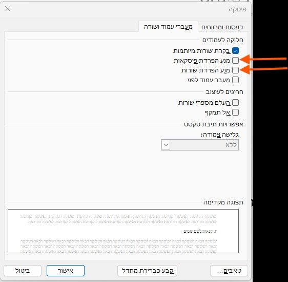

      ישי ישורון
      @GOLDF תנסה לסמן מנע הפרדת שורות והפרדת פסקאות בהרבה מהמקרים זה עוזר [צריך קודם לסמן את שני חלקי הפיסקה]. לדעתי זה באג בוורד, וזה אחד הסיבות שוורד זה לא תוכנה לעימוד.
      אדרבה - מי שמכיר פתרון לבעיה הזאת שיעלה אותה כאן לטובת הכלל.33e68cfd-3601-49f9-8237-f35f17196898-image.jpeg

      • י ישי ישורון
