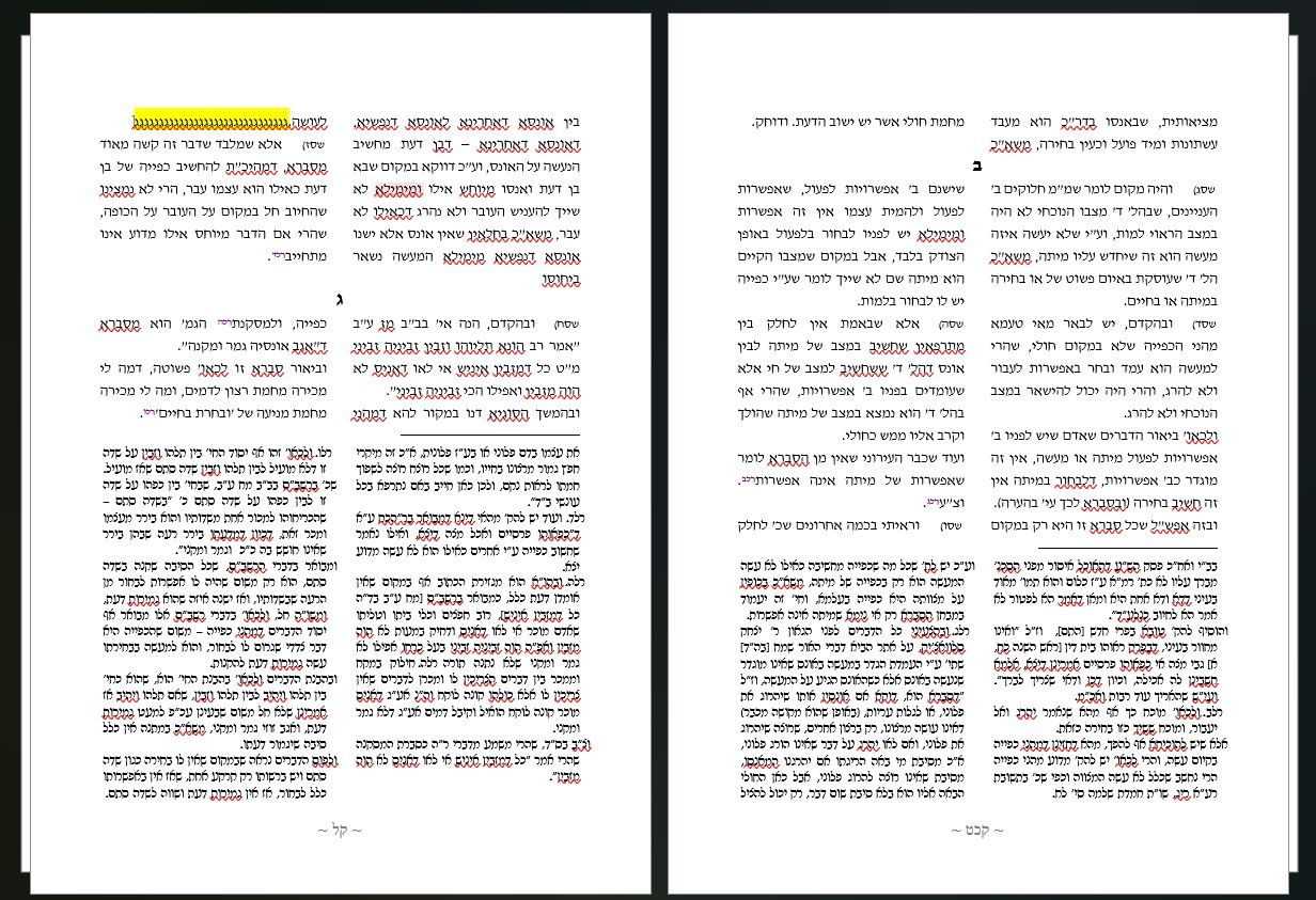

  6. בעיה | קפיצת טורים בעקבות הערות שוליים גדולים
מתוזמן נעוץ נעול הועבר עזרה הדדית - עימוד

    זה לא שום באג!!!!!!!!! וורד עובד מצויין. זה דבר שנעשה בכוונה כי יש פה בעיה מציאותית, הבעיה היא שיש לך שתי הערות שוליים באותו שורה (או באותו פיסקה בהתאם לשורות מיותמות), וורד בכוונה רוצה שהערות יופיעו באותו עמוד שההפניה שלהם, למעלה,
    אז יש כאן בעיה מציאותית ולא שום באג.
    האופן הכי קל, הוא שתעביר אחד מהערות שוליים לשורה קודם (ככה יהיה הערה אחד מעמוד זה ואחד בשניה)
    אם לא הבנת או שאני לא הבנתי, אז תעלה צילום מסך עם הדפים שעושים לך את הבעיה, ואוכל לפרט יותר.
    שמחתי לעזור, אם יש לך עוד שאלות אשמח לענות בל''נ אבל אם אתה רוצה לחסוך כאבי ראש וליהנות מעימוד מקצועי, שירות מעולה ובמחיר זול, אתה מוזמן לפנות אלי בפרטי לקבלת דוגמאות.

          @GOLDF בא ניקח לדוגמא כאן (בדף הראשון וכן בשל @ישי-ישורון אני לא רואה את שתי העמודים, אז אני מסביר בזה האחרון):
          הבעיה היא שהערה ''רלב'' ו''רלג'' הם שתיהם באותם שתי שורות שאמרוים להיות תמיד מוצמדים בגלל שמוגדר אצלהם בקרת שורות מיותמות.
          זאת אומרת שמוגדר בוורד, ששתי השורות האלה יהיו ביחד.
          ומצד שני בכוונה תחילה וורד מאז 2013 מוגדר שההערות עצמם יהיו באותו עמוד עם הפניה אליהם בטקטסט העליון [ואם אי אפשר את כל הערה, אזי לכל הפחות את תחילת הערה), כמו שבכל עימוד מקצועי אמור להיות.
          ממילא יוצא מציאות שכדי להכניס את סוף הפסיקה (כלומר את השורות האלה:
          צריך שיהיה לך מקום בעמוד להכניס גם את כל הערה רלב, ולפחות תחילת הרלג.
          וכיון שבעמוד הראשון אין מספיק מקום, אזי לא נותר ברירה אלא להעביר את זה לעמוד הבא.
          כפי שאתם ראוים זה לא באג, אלא באמת יש כאן בעיה מציאותית, לא תכנותית.
          אני שואל אתכם אם זה היה תלוי בכם ? בא נאמר הייתם כותבים את זה ביד, אזי מה הייתם עושים במקרה כזה?
          עד כאן הסבר הבעיה
          מה שהייתי אומר לך לעשות הוא האופן הכי פשוט: להגדיר בפיסקה למעלה: הזאת 058ee3f2-4cfe-4c88-b5f4-a0be4fbef3d5-image.jpeg
          שלא להקפיד על שורות מיותמות, מה שיגרום שהערה רלב ב' יהיה בעמוד א', ורל''ג בעמוד אחר.
          יש דרכים יותר מורכבים בהאתם לכל מיקרה, אבל מה שכתבתי הוא הדרך הכי פשוטה.
          אגב למה לא רואים למטה את מספרי הערות?
          G ישיבישערי 2 תגובות תגובה אחרונה

                @menajemmendel כתב:
                ממש ממש פשוט, הייתי מגדיר שההערה תחתך לשניים, בוורד זה פשוט לוקח את כללללל ההערה לעמוד הבא, והוא לא יודע פשוט להתחיל את ההערה בעמוד הזה ולהמשיך אותו בעמוד הבא, ובגלל זה נוצר כל החלל הלבן.
                מ menajemmendelM 2 תגובות תגובה אחרונה
                • ישיבישערי ישיבישער
                  @menajemmendel כתב:
                  מניין
                  כתב נערך לאחרונה על ידי מניין
                  @ישיבישער כתב:
                  לא נכון!!!
                  לא יעזור כאן לחתוך ההערה לשניים, כי הבעיה כאן הוא שאין מספיק מקום אפילו רק להתחלה של ההערה השניה [רלג], ולכן לא יעזור כאן לחלק לשניים, ובמקרה הזה לא היה לוורד ברירה ולקח את שני השורות למעלה [כדי שלא תשאר שורה יתומה] יחד עם שני ההערות [רלב ורלג] והעבירם לעמוד הבא.
                  זה לא נכון שוורד לא יודע לחלק הערה, אם היה לו מקום אפילו רק להתחלה של ההערה השניה בעמוד הקודם הוא כן היה מחלק אותם, תעשה נסיון פשוט תקצר את ההערה הראשונה [רלב] ותראה שזה יחזור אוטומטי לעמוד הקודם, ואת ההערה השניה הוא יחלק חצי לעמוד הבא.

                    @ישיבישער כתב:
                    לא נכון
                    וורד לא לקוח את הכל הערה לעמוד הבא, מספיק שישים את תחילת הערה, (שורה אחת או שתיים, בהתאם לאם מוגדר שורות מיותמות או לא)

                                      @ישיבישער
                                      כאן יש בעיה מאד מוזרה, שלא קשורה למקרים הרגילים שמעסיקים את כולם,
                                      המקרה המצוי של הבעיה הוא כמו שכתבתי במוקםד שאין מקום להכניס שתי הערות וכו', ואז יש את הפתרונות שכתבתי מקודם וכמו שכתב גם @מניין
                                      אבל כאן לפי מה שראיתי יש בעיה אחרת מאד מוזרה, יש מספיק מקום להכניס את הערה הבא, וסתם ככה וורד דוחף את זה, אבל הכי מוזר הוא שאם בהמשך העמוד מוסיפים עוד שורה [אמיתית או סתם אנטר] אזי פתאום מסתדר. על פניו אין לזה שום הגיון
                                      למעשה אני יכול להגיד לכם מניסיוני האישי שלי:
                                      לי אשיתי למרות שנאי מתעסק בזה באופן קבוע [כידוע לכולם כאן, אני מעמד מקצעוי, בוורד!] ובקבצים שאני הכנתי אף פעם לא קרה לי כזה דבר.
                                      מצד שני כן קרה כמה פעמים שמחברים פנו אלי, עם בעיות דומות, ולא הצלחתי למצאו מה שורש הביעה.
                                      אז התחושה שלי [לא מידיעה אלא מהשערה] היא שבעיות כאלה נובעות מכל מיני שינוי הגדרות, ועיצובים ואילטורים וכו' באופן שלא נעשים באופן אחיד על כל המסמך וכו'. אני יודע שמה שאני אומר זה לא מסביר כלום, וגם לי אין הסבר ברור לתופעה.
                                      לכן כל פעם שאני מקבל קבצים לעימוד, אני לא עובד על הקובץ ששלחו לי ולא משתמש כלום בנסיון עימוד של המחבר, אלא דורס הכל ומתחיל הכל מאפס,
                                      ישיבישערי תגובה 1 תגובה אחרונה

                                        @ישיבישער אני לא אוהב אילתורים, אבל אם רוצים אילתור לצורך המקרה הספציפי כאן, הוא יכול לעשות כמו שכתבתי לו מקודם, שאם מוסיפים איזה אנטר אח''כ משום מה מסתדר.
                                          @ישיבישער

                                          ישיבישערי מנותק
                                          ישיבישער
                                          כתב נערך לאחרונה על ידי ישיבישער
                                          @menajemmendel כתב:
                                          @menajemmendel כתב:
                                          ממש אמיתי ונכון.. מי אני שאני יצדיק אותך.. אבל בכל זאת גם לי יוצא להשתמש בוורד לעימוד.. וזה דבר שכל פעם תופס אותי.. שבחיים לא להשתמש בעימוד קיים בדיוק בגלל זה.. !
