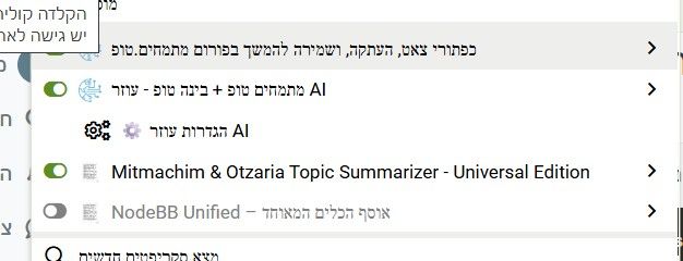

    תודה לperplexity 😄

      תודה לperplexity 😄

      @מחנה-ידידים אפשר טיפה יותר פירוט מה הסקריפט הזה עושה?
      • חייא שיאומיח חייא שיאומי
        מחנה ידידיםמ מנותק
        מחנה ידידיםמ מנותק
        מחנה ידידים
        מוסיף תיבת סינון
        • מחנה ידידיםמ מחנה ידידים
          מוסיף תיבת סינון
          חייא שיאומיח מנותק
          חייא שיאומיח מנותק
          חייא שיאומי
          @מחנה-ידידים יפה!
          האמת שחשבתי על זה למה אין את זה...
          בכ"א אין שם להורדה... למה?
            @מחנה-ידידים יפה!
            מחנה ידידיםמ מנותק
            מחנה ידידיםמ מנותק
            מחנה ידידים
            @חייא-שיאומי זה מציג לפי הנושאים שלך... אין לי נושא עם תג "להורדה"
              תודה לperplexity 😄

                @מוצ תרענן את https://mitmachim.top/me/topics
                  מוצ'
                  @מחנה-ידידים יפה תודה!

                    מוטל 2
                    @מחנה-ידידים
                    התקנתי ולא קורה כלום.
                    הוא אפילו לא מופיע כאן
                    • מ מוטל 2
                      @מחנה-ידידים

                      @מוטל-2 https://mitmachim.top/post/1196812
                      את זה עשית?

                        מוטל 2
                        כתב נערך לאחרונה על ידי מוטל 2
                        @מחנה-ידידים כן!!!
                        בכלל לא הבנתי מה הקישור שלך עושה חוץ מזה שהוא פותח את הפרופיל?
