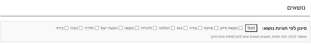

    תודה לperplexity 😄
    // ==UserScript==
    // @name         מתמחים טופ - סינון נושאים לפי תגיות (ריבוי תגיות + טעינה דינמית)
    // @namespace    http://tampermonkey.net/
    // @version      3.0

          const title = document.createElement('span');
          title.textContent = 'סינון לפי תגיות נושא:';
          title.style.fontWeight = 'bold';
          panel.appendChild(title);
          const clearBtn = document.createElement('button');
          clearBtn.type = 'button';
          clearBtn.textContent = 'הכול';
          clearBtn.style.marginInlineStart = '8px';
          clearBtn.style.padding = '2px 6px';
          clearBtn.style.fontSize = '12px';
          clearBtn.addEventListener('click', () => {
            panel.querySelectorAll('input[type="checkbox"]').forEach(chk => chk.checked = false);
            applyFilter([]); // אין תגיות מסומנות
          panel.appendChild(clearBtn);
          const tagsContainer = document.createElement('div');
          tagsContainer.className = 'tags-container';
          tagsContainer.style.display = 'flex';
          tagsContainer.style.flexWrap = 'wrap';
          tagsContainer.style.gap = '6px';
          tagsContainer.style.alignItems = 'center';
          panel.appendChild(tagsContainer);
          const note = document.createElement('span');
          note.textContent = ' (אפשר לבחור כמה תגיות; מוצגים נושאים שיש להם לפחות אחת מהן)';
          note.style.fontSize = '11px';
          note.style.color = '#666';
          note.style.width = '100%';
          panel.appendChild(note);
          list.parentElement.insertBefore(panel, list);

      @מחנה-ידידים אפשר טיפה יותר פירוט מה הסקריפט הזה עושה?
      רוצה ליצור אפלקציה?כנס
      • חייא שיאומיח חייא שיאומי
        מחנה ידידיםמ מנותק
        מחנה ידידיםמ מנותק
        מחנה ידידים
        מוסיף תיבת סינון
        • מחנה ידידיםמ מחנה ידידים
          מוסיף תיבת סינון
          חייא שיאומיח מנותק

          @מחנה-ידידים יפה!
          האמת שחשבתי על זה למה אין את זה...
          בכ"א אין שם להורדה... למה?
            @מחנה-ידידים יפה!
            מחנה ידידיםמ מנותק
            מחנה ידידיםמ מנותק
            מחנה ידידים
            @חייא-שיאומי זה מציג לפי הנושאים שלך... אין לי נושא עם תג "להורדה"

                @מוצ תרענן את https://mitmachim.top/me/topics
                  מוצ'
                  @מחנה-ידידים יפה תודה!

                    התקנה מהירה
                    מוטל 2
                    @מחנה-ידידים
                    התקנתי ולא קורה כלום.
                    הוא אפילו לא מופיע כאן
                    • מ מוטל 2
                      @מחנה-ידידים
                      מחנה ידידיםמ מנותק
                      מחנה ידידיםמ מנותק
                      מחנה ידידים
                      @מוטל-2 https://mitmachim.top/post/1196812
                      את זה עשית?
                        את זה עשית?
                        מוטל 2
                        כתב נערך לאחרונה על ידי מוטל 2
                        @מחנה-ידידים כן!!!
                        בכלל לא הבנתי מה הקישור שלך עושה חוץ מזה שהוא פותח את הפרופיל?
                        • מ מוטל 2
                          @מחנה-ידידים כן!!!
                          מחנה ידידיםמ מנותק
                          מחנה ידידיםמ מנותק
                          מחנה ידידים
                          I'm tired. Tomorrow.
                            מוטל 2
                            @מחנה-ידידים ???
                            • מ מוטל 2
                              @מחנה-ידידים ???
                              מחנה ידידיםמ מנותק
                              מחנה ידידיםמ מנותק
                              מחנה ידידים
                              @מוטל-2 מה לא ברור?
                                @מוטל-2 מה לא ברור?
                                מוטל 2
                                @מחנה-ידידים
                                אני לא מבין אנגלית, חשבתי שזה קישור, בהצלחה לך לישון...

                                  כמו שכבר כתבתי לך, הסקריפט לא עובד,
                                  ישבתי על זה עם ג'ימיני, ותיקנתי את זה.
                                  מצורף בספוילר
