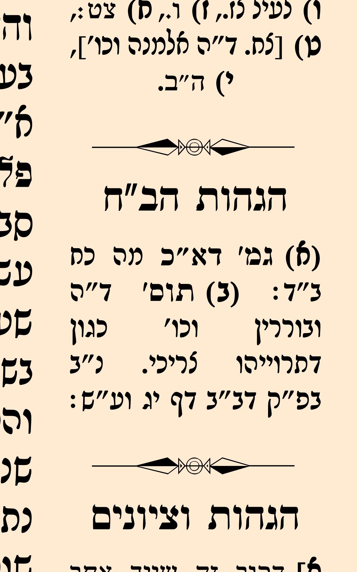

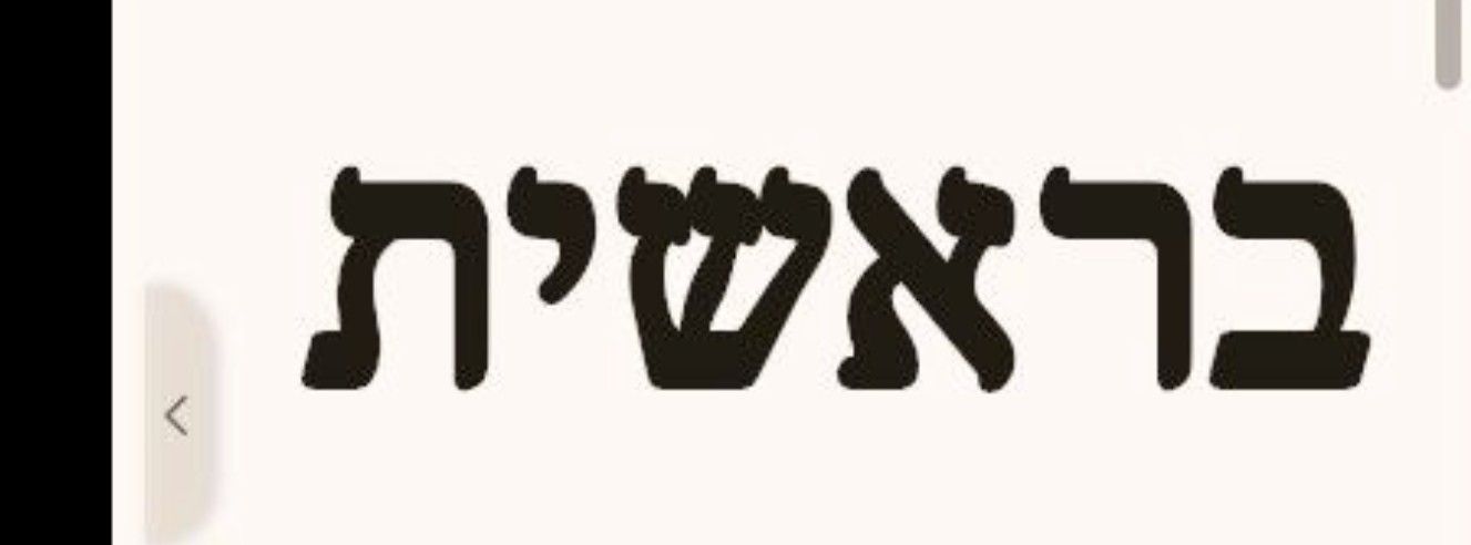

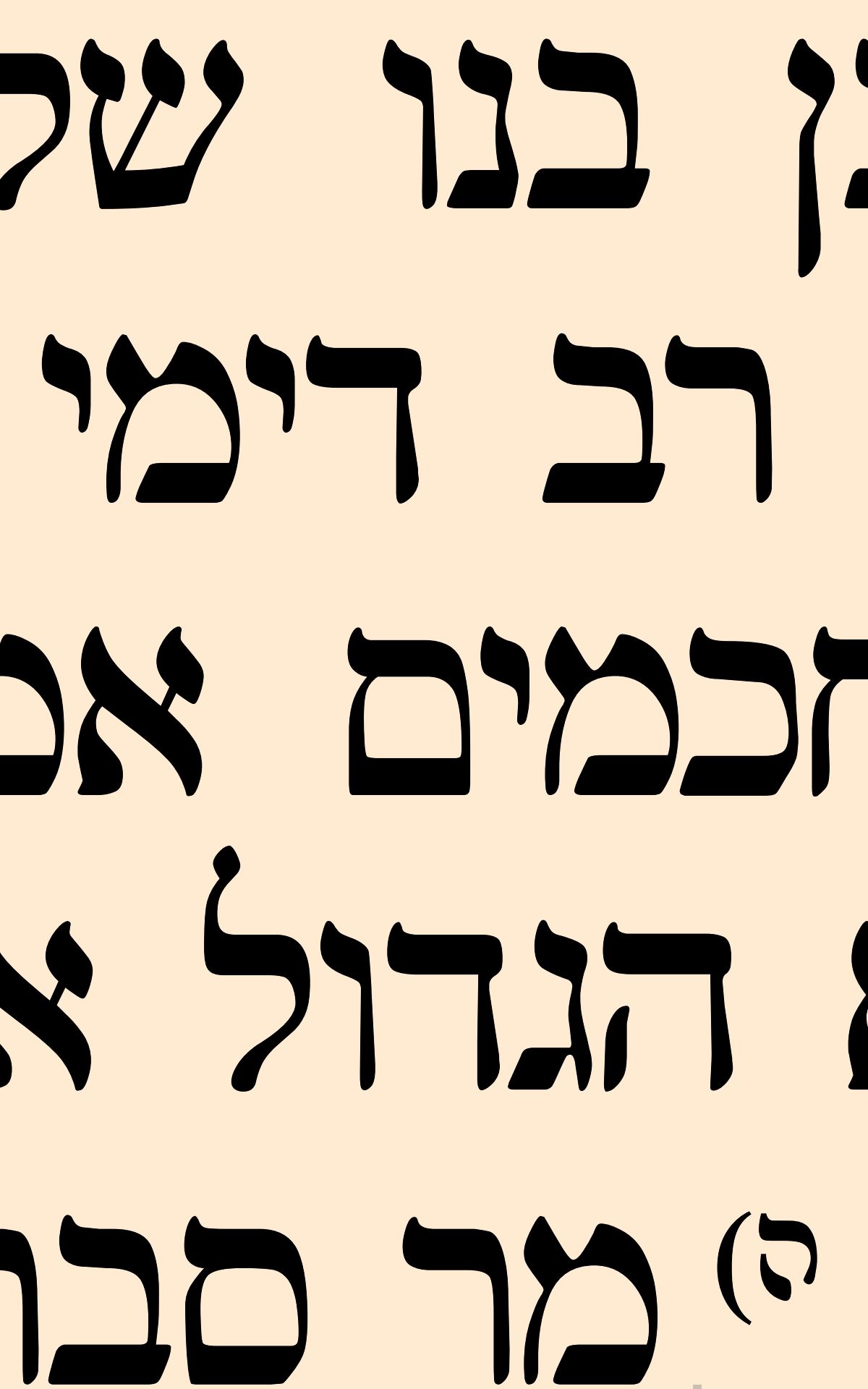

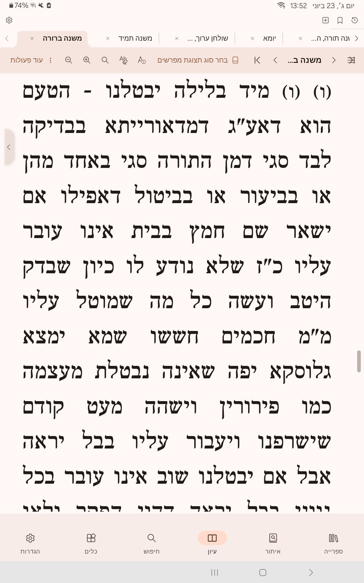

      מצ'ב תמונות ב10.5 אינצ'.

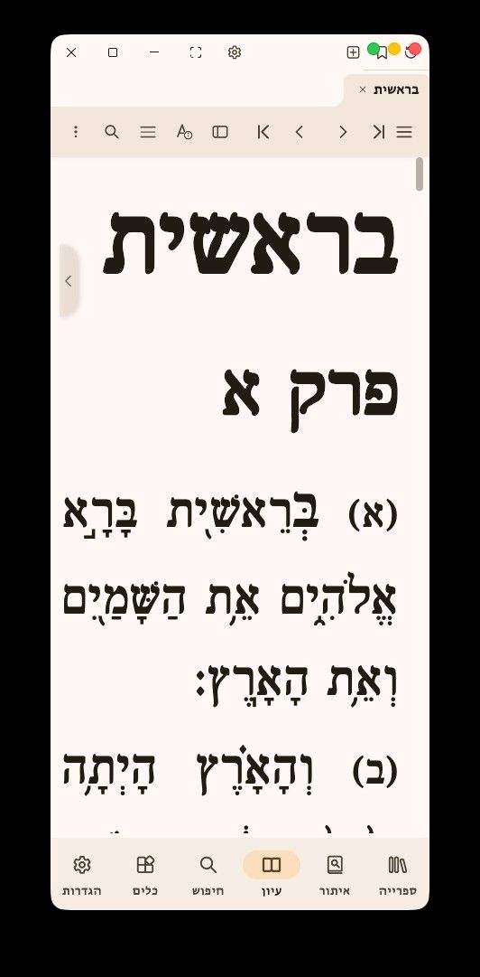

                    י. פל.
                    @MAKRO
                    בדקתי כעת במצב צר (לא באנדרואיד):
                    גאה להיות חלק:
                    otzaria.org
                    A תגובה 1 תגובה אחרונה
                    • י. פל.י י. פל.
                      @MAKRO
                      aiib
                      @י.-פל. הגודל צריך להיות לפחות ככה:
                      וגם את זה צריך להצמיד לפרצוף...
                      מה שמעלה לי בעיה עכשיו- אין ניתן לשלוט בטאבלט כשהוא מוצמד לפרצוף?...
                      אולי שלט?
                      אולי בכלל ללכת על משקפי מציאות רבודה?
                      י. פל.י M S 3 תגובות תגובה אחרונה
