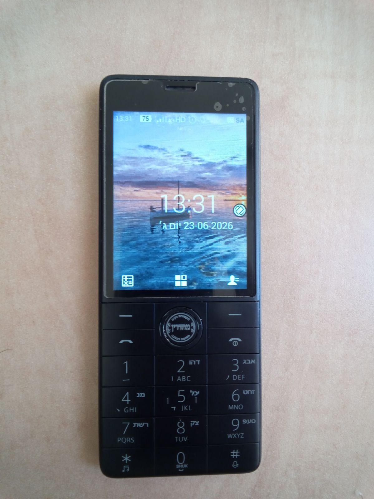

      @motiz22 כתב:
      מאיפה הגעת למסקנה הזאת בצילום מסך לא מופיע סמל אוזניה
      חיכיתי שמישהו ירים לי להנחתה 😉...
      יש לו SA בסטטוס בר, זה סמל של אפליקציית התיקון לבעייה הזו.
      • M motiz22
        @מיגו-להוציא כתב:
        זה נראה שיש לך גם בעייה עם סמל האוזנייה
        מיגו להוציאמ מנותק
        מיגו להוציאמ מנותק
        מיגו להוציא

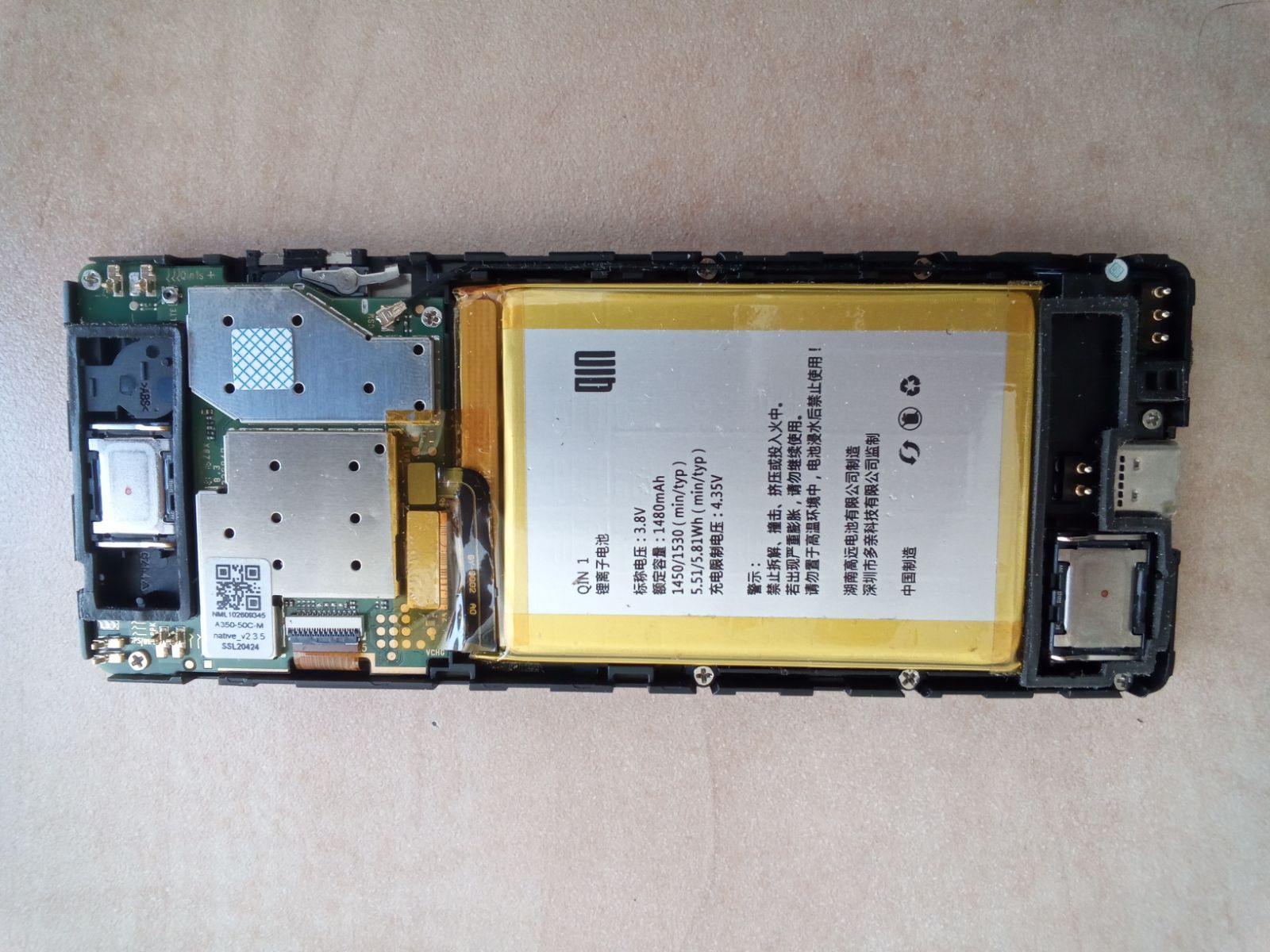

        • 4 4567
          לפלאפון נהיה קליטה גרועה מאוד (כל הזמן נפלה הקליטה בזמן שלאשתי באותו בית ואותה חברה עבד מצויין)
          הלכתי לחנות והוא חיזק לי ביד את האנטנה בדקה, וכעת אחרי חודש בערך שוב הקליטה נחלשה ואני מעוניין לדעת לעשות את הפעולה הזאת לבד
          אשמח אם מישהו שיודע יסמן לי איפה בתמונה ממוקמת האנטנה?

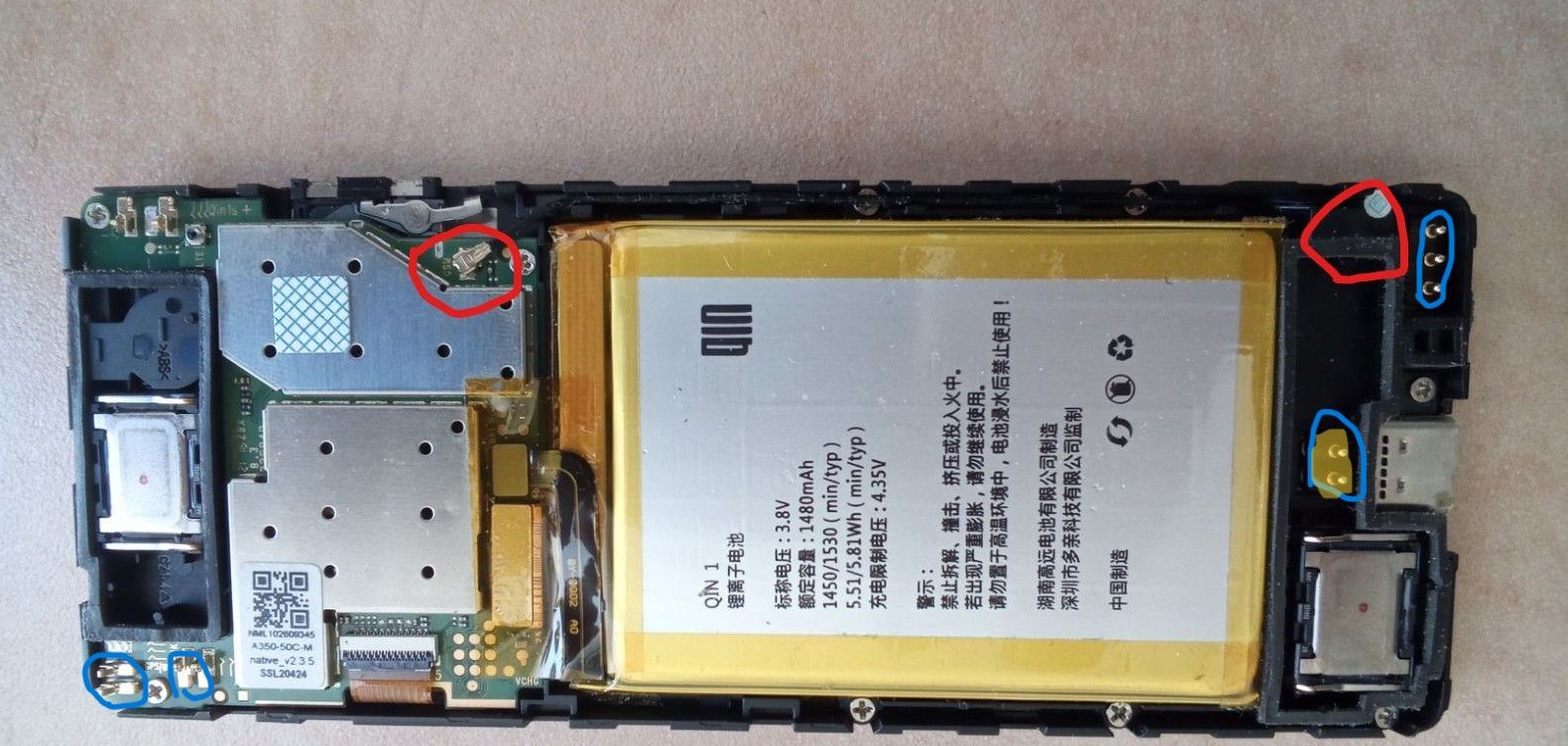

          @4567
          העיגולים הכחולים: אלו מגעים (פינים) שמתחברים לפלסטיקה של המכשיר. על הפלסטיקה הזו יושבים הרכיבים עצמם (כמו רמקול, אנטנות וכו').
          הסימון הצהוב: אלו המגעים של אנטנת דור 4 (4G).
          הסימון האדום: המגעים של אנטנת דור 2 (2G).
          כמה דגשים מניסיון, אם אתה מנסה לפתור בעיית קליטה אחרי פירוק:
          תקינות הפינים: תוודא שהפינים הקפיציים עולים חזרה למעלה ולא נתקעו למטה בגלל לכלוך או קורוזיה.
          ניקוי: כדאי לעבור עם קצת אלכוהול (איזופרופנול) לניקוי גם על הפינים בלוח וגם על הפדים (משטחי הנחושת) שעל הפלסטיקה.
          הידוק: זה השלב הכי חשוב – תוודא שסגרת והידקת את הברגים של הפלסטיקה עד הסוף. אם אין מספיק לחץ בין הלוח לפלסטיקה, פשוט לא יהיה מגע לאנטנות ותאבד קליטה.
          בהצלחה!

                      אהרון שלום
                      @יאיר-דניאל
                      אתה צודק שמה שסימנת של הדור 2
                      עכשיו הגדלתי את התמונה וכתוב שם GSM
                      אבל שמתקנים קליטה הבעיה במגעים האחרים ולא באנטנה בדרך כלל
                      וכמו שהדגיש @tיו_ לנקות מגעים רק עם אלכוהול איזופרופיל על כל השמות שלו זה טעות שלהרבה אנשים שעושים נזקים עם חומרים אחרים

                        4567
                        א. ישר כח עצום לכל המסייעים התותחים שפה (סליחה שלא הייתי כאן, פשוט חיכיתי להתראה במייל ולא קיבלתי משום מה ועכשיו אני נכנס לאתר ורואה את כל השרשור)
                        שיחקתי בנקודות שציינתם ונראה שהשתפר שוב, כמובן השיחות והזמן רק יוכיחו כי לקווים ליד הG4 אני כבר לא מאמין כ"כ
                        @מיגו-להוציא מזה אומר בעייה באוזניות אם אין לי שקע לאוזניות, כאילו מתי אני פוגש את הבעייה?
                        ושוב תודה לכולם!!!
