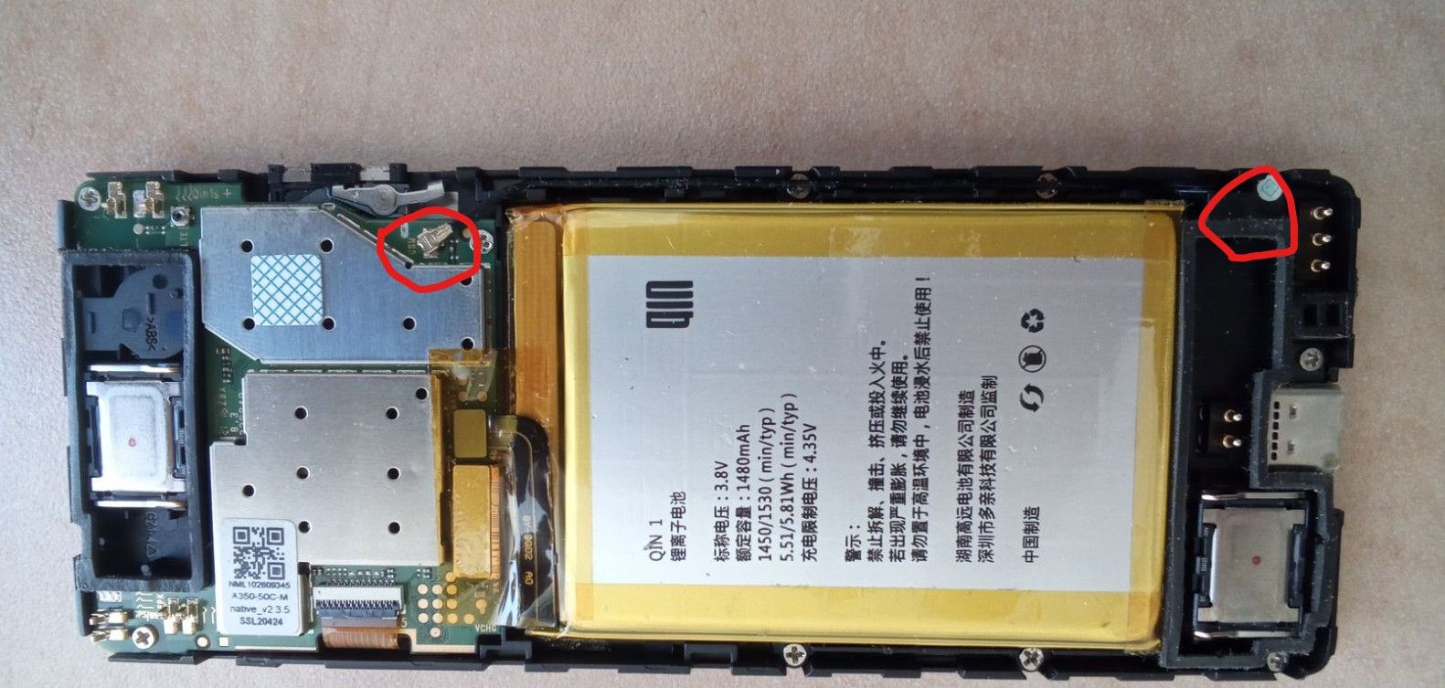

    לפלאפון נהיה קליטה גרועה מאוד (כל הזמן נפלה הקליטה בזמן שלאשתי באותו בית ואותה חברה עבד מצויין)
    הלכתי לחנות והוא חיזק לי ביד את האנטנה בדקה, וכעת אחרי חודש בערך שוב הקליטה נחלשה ואני מעוניין לדעת לעשות את הפעולה הזאת לבד
    אשמח אם מישהו שיודע יסמן לי איפה בתמונה ממוקמת האנטנה?
    @4567 האנטנה היא החוט השחור שאתה רואה - בתמונה שלך זה נמצא בחלק העליון של התמונה - זה בצד ימין של הבטריה, רק קצת מוזר לי העניין שהוא חיזק את זה ביד וזה עזר, זה אמור להיות די שחור לבן - עם אנטנה זה עובד, בלי אנטנה, לא עובד בכלל.
    בכל מקרה תשקול להחליף אולי את הכבל של האנטנה, יכול להיות שהוא תקול.

      רק לדייק ולהמחיש את תשובת @יאיר-דניאל,
      האנטנה שרגילים להחליף בחנויות זה למעשה כבל שמקשר בין הלוח אם לבין האנטנה עצמה,
      שמורכבת ליד הרמקול וההטענה.
      אז תבדוק שבשני המקומות הוא מורכב כמו שצריך.
      הכבל:
      חלק אחד על הלוח, מסומן באדום בצד שמאל.
      חלק שני מתחת לאיפה שמסומן בצד ימין, תרים טיפה ותציץ, או שתחזק עם משהו דק ושטוח.
      אם כבר פתחת את הפלאפון,
      זה נראה שיש לך גם בעייה עם סמל האוזנייה.
      תשקול לפעול לפי המדריך הזה

          אהרון שלום
          צר לי לחלוק אבל האנטנה נמצאת בחלק שמאל למטה של התמונה שיש שם שני זוגות של גשרים של מגעים
          פשוט תכופף אותם כלפי מעלה כדי שיהיה מגע יותר טוב עם האנטנה שנמצאת על המכסה שהוצאת
          ואולי גם בשלושת המגעים בצד ימין למעלה
          ויש עוד מקומות שלא כ"כ זיהיתי אותם אבל בכללי האנטנה נמצאת על המכסה שהוצאת (נראה לי שהאנטנה עם המחבר זה של הבלוטוס)

            @אהרון-שלום
            ולא פליגי.
            יש פעמים באמת שיש לי בעיות קליטה, וכל מה שנדרש זה להדק איזה קליפס בפאנל שהשתחרר.
            @motiz22 כתב:
            מאיפה הגעת למסקנה הזאת בצילום מסך לא מופיע סמל אוזניה
            חיכיתי שמישהו ירים לי להנחתה 😉...
            יש לו SA בסטטוס בר, זה סמל של אפליקציית התיקון לבעייה הזו.

                @4567
                העיגולים הכחולים: אלו מגעים (פינים) שמתחברים לפלסטיקה של המכשיר. על הפלסטיקה הזו יושבים הרכיבים עצמם (כמו רמקול, אנטנות וכו').
                הסימון הצהוב: אלו המגעים של אנטנת דור 4 (4G).
                הסימון האדום: המגעים של אנטנת דור 2 (2G).
                כמה דגשים מניסיון, אם אתה מנסה לפתור בעיית קליטה אחרי פירוק:
                תקינות הפינים: תוודא שהפינים הקפיציים עולים חזרה למעלה ולא נתקעו למטה בגלל לכלוך או קורוזיה.
                ניקוי: כדאי לעבור עם קצת אלכוהול (איזופרופנול) לניקוי גם על הפינים בלוח וגם על הפדים (משטחי הנחושת) שעל הפלסטיקה.
                הידוק: זה השלב הכי חשוב – תוודא שסגרת והידקת את הברגים של הפלסטיקה עד הסוף. אם אין מספיק לחץ בין הלוח לפלסטיקה, פשוט לא יהיה מגע לאנטנות ותאבד קליטה.
                בהצלחה!

                  @אהרון-שלום ממש חבל שאתה חולק...
                  אה מכיר את המכשיר הזה?
                  כי אני מתעסק עם המכשירים האלו 5 שנים.
                  בכ"א אתה צודק שזה האנטנה- כלומר מבחינה לשונית אתה צודק, אבל הכבל שמחבר בין המכשיר לאנטנה - 99% מהמקרים הבעיה היא בו.
                  כמעט לא קורה שהמגעים אם האנטנה במכסה האחורי זזים.

                    @יאיר-דניאל כתב:
                    למה חבל הפורום נועד לעזור ליהודים
                    @יאיר-דניאל כתב:
                    יש לי מעבדה רוב ככל הבעיות לפחות אצלי זה החיבור לפאנל כלומר או המגעים שעל הלוח או ניקוי על הפלסטיקה או וזה הכי הזוי במכשירים האלו נפל או משהו הפלסטיק יצא קצת וזהו זה לא עובד כלומר לחיצה קטנה על הפלסטיק הכל מסתדר

                            אהרון שלום
                            @יאיר-דניאל
                            אתה צודק שמה שסימנת של הדור 2
                            עכשיו הגדלתי את התמונה וכתוב שם GSM
                            אבל שמתקנים קליטה הבעיה במגעים האחרים ולא באנטנה בדרך כלל
                            וכמו שהדגיש @tיו_ לנקות מגעים רק עם אלכוהול איזופרופיל על כל השמות שלו זה טעות שלהרבה אנשים שעושים נזקים עם חומרים אחרים

                              א. ישר כח עצום לכל המסייעים התותחים שפה (סליחה שלא הייתי כאן, פשוט חיכיתי להתראה במייל ולא קיבלתי משום מה ועכשיו אני נכנס לאתר ורואה את כל השרשור)
                              שיחקתי בנקודות שציינתם ונראה שהשתפר שוב, כמובן השיחות והזמן רק יוכיחו כי לקווים ליד הG4 אני כבר לא מאמין כ"כ
                              @מיגו-להוציא מזה אומר בעייה באוזניות אם אין לי שקע לאוזניות, כאילו מתי אני פוגש את הבעייה?
