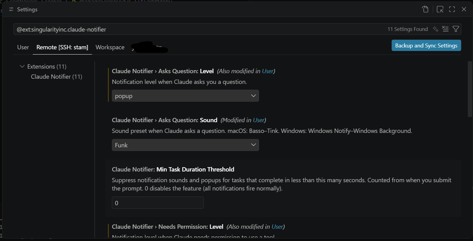

                  עידו300
                  לא קופץ...
                  האדם החושבה תגובה 1 תגובה אחרונה

                    האדם החושב
                    @עידו300 לפי התמונה ההגדרה מתבצעת במחשב שאתה מחובר אליו בssh, לא במחשב הלוקאלי שלך
                    ע שמואל ש.ש 2 תגובות תגובה אחרונה
                    • האדם החושבה האדם החושב

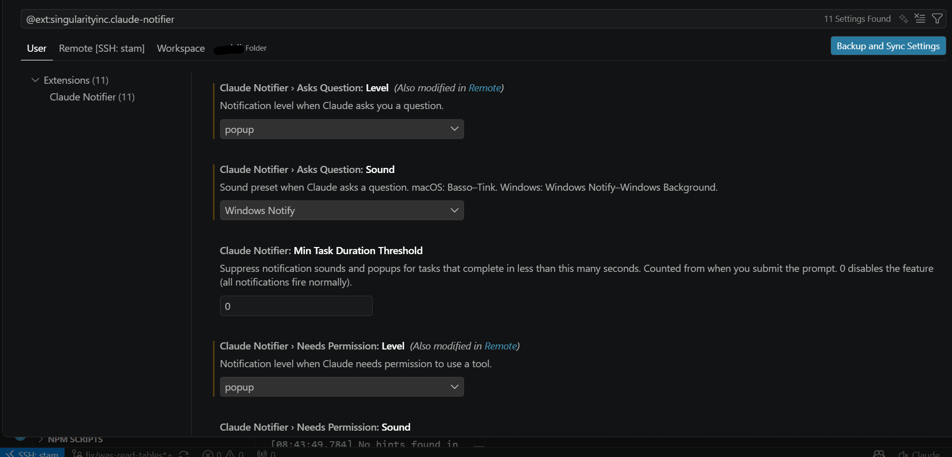

                      עידו300

                        שמואל ש.
                        @האדם-החושב אז למעשה אם אני מחובר עם SSH ושם עובד עם קלוד קוד, יש דרך לקבל התראה במצבים הנ"ל?
                        • שמואל ש.ש שמואל ש.
