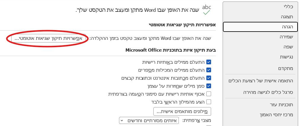

    חד בדרא השני
    יש אופ' להרצת סקריפט שבכתיבת בטעות שם השם הוא ישתנה אוטומטית?
    זה לכאו' עדיף מאשר למחוק

            @חד-בדרא-השני באופיס הישן היה תיקון אוטומטי אפשר להכניס מילה שברגע שהיא מופיעה היא תתחלף למילה אחרת.
            צריך לבדוק אם זה גם בחדש.

              דאנציג
              @עידו300 כתב בבקשה | הסתרת שם השם בוורד אוטמטית:
              וודאי שאפשר, אם
              @חד-בדרא-השני כתב בבקשה | הסתרת שם השם בוורד אוטמטית:
              יש אופציה של 'תיקון שגיאות אוטומטי':
              קובץ > אפשרויות > הגהה
