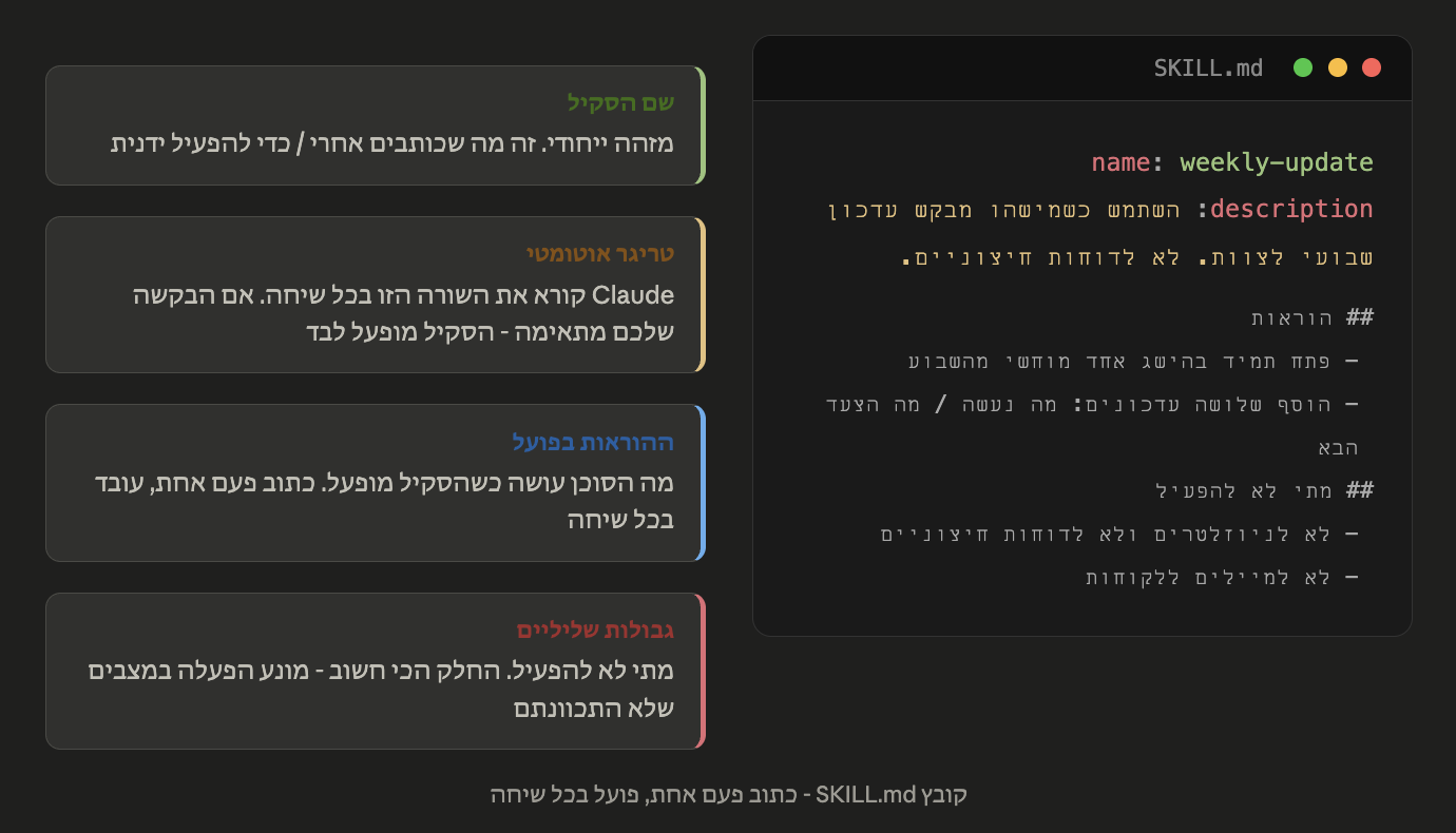

    סקיל זה לא תוכנה ואין שום קוד שצריך להתקין. סקיל הוא קובץ טקסט אחד בשם SKILL.md שמכיל הוראות כתובות בשפה רגילה. הנה דוגמה לסקיל פשוט לכתיבת עדכון שבועי לצוות:
    מבנה של סקיל: שם, טריגר, הוראות וגבולות שליליים - הכל בקובץ אחד.

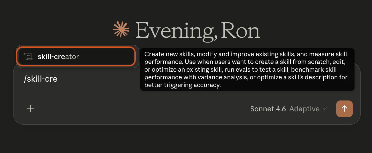

    1. דרך ראשונה: skill-creator של Claude
      Claude מגיע עם סקיל מובנה שמטרתו לעזור למשתמש ליצור סקילים. מפעילים אותו עם הפקודה /skill-creator. פשוט תתחילו שיחה חדשה, תעתיקו את הפקודה ותלחצו אנטר (Enter). הוא שואל אתכם שאלות, אתם עונים, ובסוף הוא מייצר קובץ מוכן.

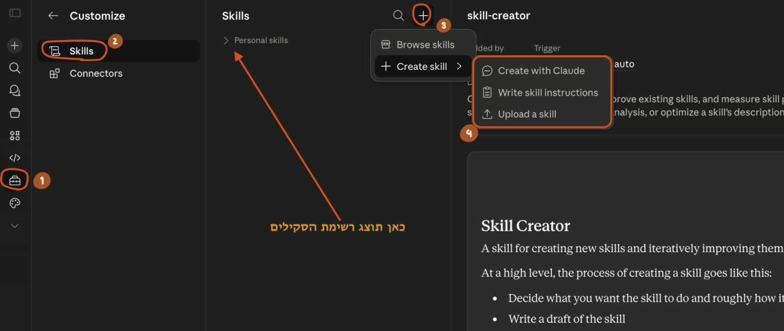

    איך מתקינים Skill ב-Claude?
    1. נכנסים לאזור ההתאמה האישית (Customize) בסרגל הצד ולוחצים על אייקון התיק.
    2. בוחרים בלשונית Skills. זה המסך שבו יופיעו כל הסקילים האישיים שלכם.
    3. פותחים תפריט יצירת סקיל ולוחצים על כפתור הפלוס בפינה העליונה.
    4. תחת Create skill יש שלוש דרכים שונות להתחיל:
      • Create with Claude – נותנים למודל ״לראיין״ אתכם.
      • Write skill instructions – כותבים את ההוראות בעצמכם.
      • Upload a skill – מעלים קובץ SKILL.md מוכן מהמחשב.

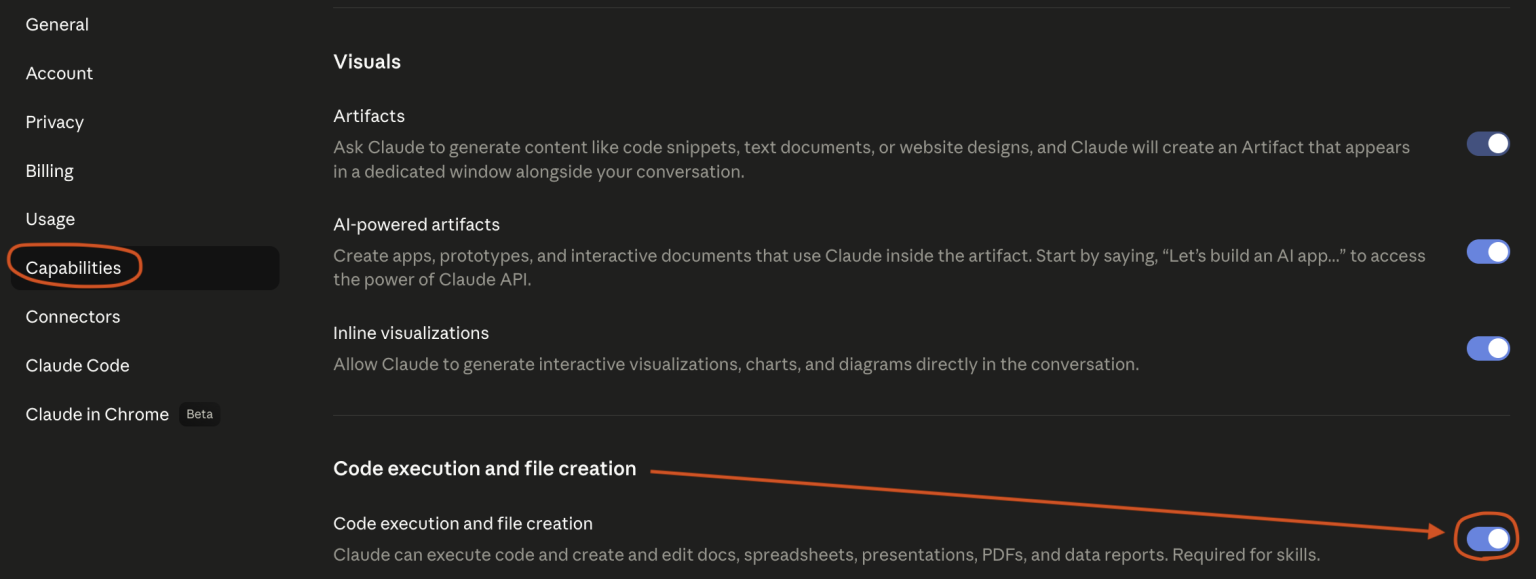

    שימו ❤️ סקילים זמינים לכל המנויים, כולל החינמי. תנאי אחד בלבד: צריך להפעיל Code execution תחת Settings → Capabilities.
