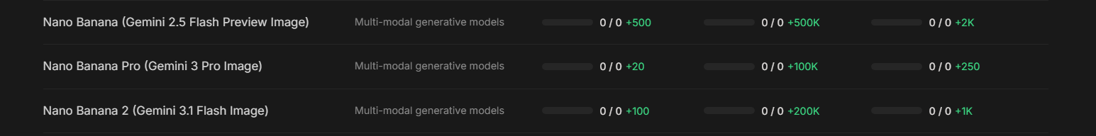

            https://aistudio.google.com/u/0/rate-limit אחרי שבוחרים רמת תשלום 1

              @ע-ה-דכו-ע
              בדקתי שם והוא מראה לי בכלל משהו אחר

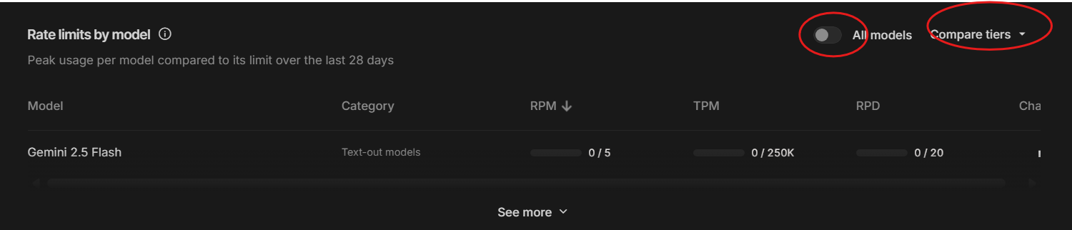

                  @thanks כתב בבקשת מידע | מה RPM עבור ננו בננה 2?:
                  לא הבנתי, אתה רוצה לראות כמה השתמשת או כמה המגבלת שימוש הכללית?
                  את המגבלת שימוש הכללית רואים יותר למעלה בדף אחרי שבוחרים את כל המודלים ושכבת שימוש במקומות המסומנים

                    אה לא ידעתי וגם לא שמתי לב שהייתי על הפרויקט החינמי לכן היה לי שאין נתונים. בכל מקרה הוא מראה לי 100 זה הגיוני? נשמע לי הרבה לא?
