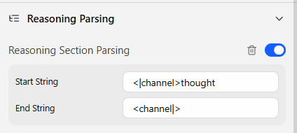

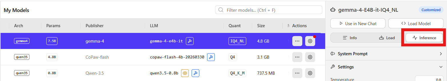

    כהמשך למדריך להרצת מודלי שפה אופליין שפרסמתי, ובעקבות כך שהפוסט נהיה גדול מידי והמערכת לא אפשרה להעלות את הפוסט בתוספת הקטע דלהלן (כנראה כי הוא מכיל קטעי קוד ארוכים), אני מעלה פה בנפרד את המדריך לניהול מצב החשיבה ב-Gemma 4.
    התמיכה של LM Studio ב-Gemma 4 עדיין כנראה לא מלאה, ולכן במודל שמיובא מחוץ לתוכנה ברירת המחדל תהיה ללא חשיבה.

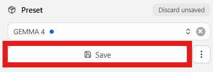

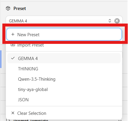

    כדי לפתור את זה, צריך ליצור פרופיל הגדרות חדש, נקרא לו Gemma 4:
    עכשיו כל ההגדרות שנשנה יישמרו בפרופיל הזה ולא ישנו את ההגדרות לשאר המודלים, נוכל לחזור לפרופיל הזה גם מאוחר יותר.

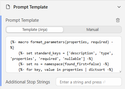

    עכשיו, צריך לשנות את תבנית הצ'אט בתפריט האחרון:
    החליפו את הקוד המופיע שם בקוד הבא:

    לחצו על "Save" בתפריט הפרופילים:
    זהו, עכשיו המודל נאלץ לחשוב, אבל התוכנה לא מזהה את ביטויי החשיבה של Gemma 4, ומציגה את בלוק החשיבה יחד עם התשובה הסופית. לכן צריך להגדיר לתוכנה מהם ביטויי החשיבה של Gemma 4.
    נעבור למסך המודלים:
    נבחר במודל ה-Gemma 4, ואז ב-Inference:
    נגלול בתפריט עד Reasoning Parsing, ונשנה את הערכים בו שיהיו כמו בתמונה - <|channel>thought ו- <channel|>:
    עכשיו חזרו למסך הצ'אט, תשאלו את המודל שאלה כלשהי, ותראו את תהליך החשיבה!

    • א.מ.ד.א א.מ.ד.
      {%- macro format_parameters(properties, required) -%}
      נעבור למסך המודלים:
