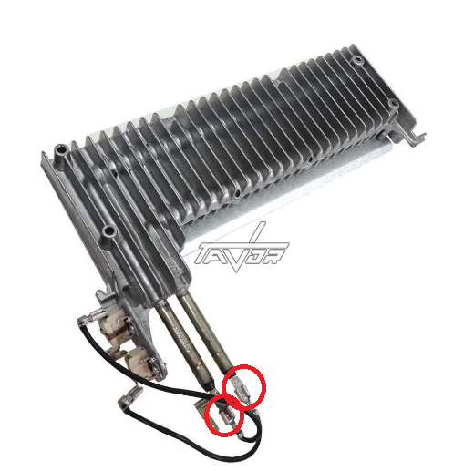

                                        הגוף חימום אני מכיר אותו ויודע להחליף אותו
                                        זה מה שבקישור
                                        הנה התמונה
                                        וכאן זה הכי ברור
                                        גם את התרמוסטטים יצא לי להחליף, [כאן]
                                        אז אני יבדוק אותם

                                          @אלף-שין כתב בבעיה | מכונת ייבוש כמעט לא מייבשת אם בכלל:
                                          @שטיגליץ נא להוסיף במדריך....
                                          בוצע, וגם במדריך על מייבש לא מחמם.
                                          ייש"כ.
