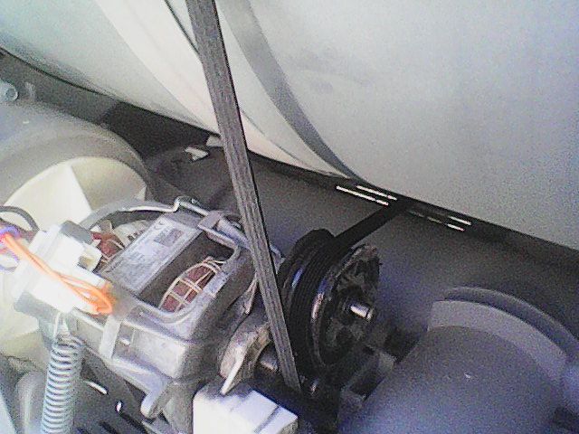

    לאחר שהצלחנו בחסד ה' להעביר חצי מהחגורה אל מתחת לתוף - כעת צריך להלביש את החגורה על המנוע, מהמנוע בולט מוט עם חריצים ועליו צריכים להיות מונחים חריצי הרצועה.

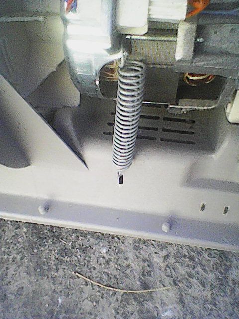

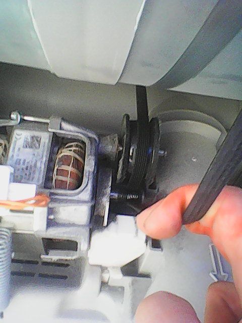

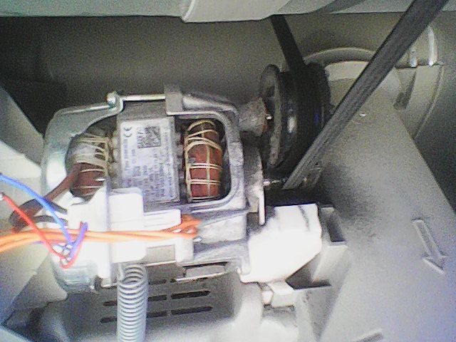

    ישנם חברות שבהם יש קפיץ שתופס את המנוע, עלינו לדחוף את המנוע נגד כיוון הקפיץ ולהלביש את החגורה. (זה די קשה, לפעמים עדיף לנסות לפרק את הקפיץ מהמנוע ולהלביש את הקפיץ אחרי שנשים את החגורה) לרוב יש גלגל פלסטיק נוסף שעוזר במתיחה כאשר הצד החלק של הרצועה מתגלגל עליו.
    הנה במייבשים של אלקטרולוקס וזנוסי.
    אני שם שלוש תמונות כי רבים מסתבכים איך בדיוק זה מולבש
    והנה הקפיץ

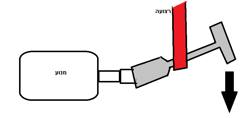

    ישנו רעיון ששמעתי מטכנאי לצורך הלבשת רצועה במייבשים ללא מותחן (הישנים יותר), ששם בדרך כלל נצרך המון כוח.
    משתמשים במברג בוקסה בצורת T (לא זוכר כמה מ"מ הבוקסה צריכה להיות, יותר רחב מהמוט המחורץ שיוצא מהמנוע)
    כזה:
    מלבישים את הרצועה על המוט של המברג T ואת הבוקסה על המוט שיוצא מהמנוע, וכעת לוחצים את המברג כלפי מטה (מה שנקרא כמדומני תנועת מנוף או משהו דומה)
    עד שנלביש את הרצועה על המוט של המנוע.
    אני עדיין לא ניסיתי מקווה שאתם תצליחו...
