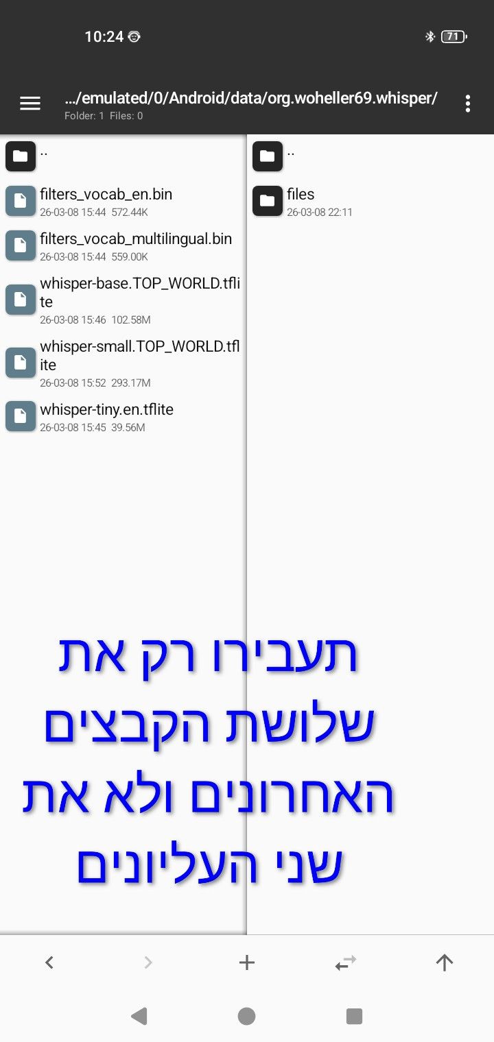

    אפשרויות התקנת המודלים:
    1. הורדת המודלים מהאינטרנט מתוך האפליקציה בפתיחה הראשונה, ומאז שימוש בלי אינטרנט.
      • התקינו את האפליקציה.
      • הורידו את המודלים מהקישור הזה (אין לפרסם ללא כוכביות!!!):
        https://drive.google.com/file/d/1wyHrH6MiG8qk2GjaCr_GTICHC***********Kpiv8u5/view?usp=sharing
      • חלצו את קובץ ה-ZIP.
      • פתחו את האפליקציה. תראו מסך להורדת המודלים, אל תלחצו על כלום.
      • העבירו את התיקיה שבפנים לנתיב: Android/Data (באנדרואיד גבוה נדרש רוט או ADB, ישנם פתרונות ללא רוט - בררו אצל Gemini...)
      • חזרו לאפליקציה. המודלים יזוהו כמותקנים!

                    @א.מ.ד.
                    ניסיתי לעשות את ההורדה מהדרייב, חילצתי, הדבקתי בנתיב שכתבת, וזכשאני פותח את האפליקצייה זה כותב "האפליקצייה הפסיקה"
                    א.מ.ד.א תגובה 1 תגובה אחרונה
                    • קראנץ' ונילהק קראנץ' ונילה
                      @א.מ.ד.
                      א.מ.ד.א מחובר
                      א.מ.ד.א מחובר
                      א.מ.ד.
                      @קראנץ-ונילה כתב בלהורדה | אפליקציית תמלול דיבור ב-AI אופליין לאנדרואיד:
                      @א.מ.ד.
                      תנסה אולי לפתוח ואז להעתיק כשזה על מסך ההורדה, ואז תחזור לאפליקציה. אצלי זה עבד בוודאות. או שתנסה להוריד שוב ישירות וכשזה נתקע תלחץ שוב על ההורדה וזה ימשיך.
                      • א.מ.ד.א א.מ.ד.
                        @א.מ.ד.

                        @א.מ.ד. כתב בלהורדה | אפליקציית תמלול דיבור ב-AI אופליין לאנדרואיד:
                        עשיתי את הטריק הזה ועבד לי
                        עובד פגז!
                        (לא מושלם בעברית אבל זה הדבר היחיד שיש.. )

                          אני הורדתי לאנדרואיד 15 וכשפתחתי את האפליקציה כל הזמן היה קריסה, עד שקלטתי שהקבצי בין הם כנראה לא מתאימים למכשיר שלי, אז פשוט תעבירו רק את המודלים ויעיבוד לכם.
                          א.מ.ד.א Y 2 תגובות תגובה אחרונה
                          • מ מזכירותי
                            א.מ.ד.א מחובר
                            א.מ.ד.א מחובר
                            א.מ.ד.
                            @מזכירותי כתב בלהורדה | אפליקציית תמלול דיבור ב-AI אופליין לאנדרואיד:
                            קבצי ה-bin נוצרים אוטומטית, אין צורך להעביר אותם.
                              yosef368
                              @מזכירותי לי זה לא עבד והאפליקציה הפסיקה למרות זאת
                              אז הורדתי דרך האפליקציה עצמה
