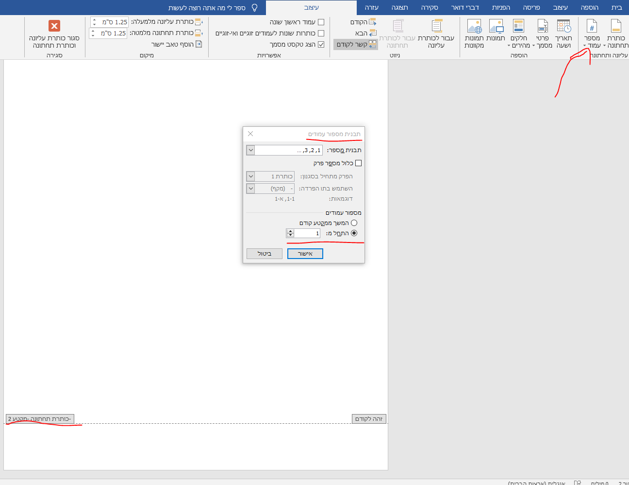

          לא הבנת פשוט מה שהוא אמר...
          אחרי שאתה יוצר מעבר מקטע בעמוד הרצוי, אתה פשוט נכנס לכותרת תחתונה - מבטל את הסימון של "קשר לקודם"
          ואז נכנס (זה נמצא בצד ימין) למיספור של העמודים - ובוחר בהתאמה אישית - ומגדיר שיתחיל ממספר 1.

            @אלף-שין @יאיר-דניאל
            עובד, יישר כח
