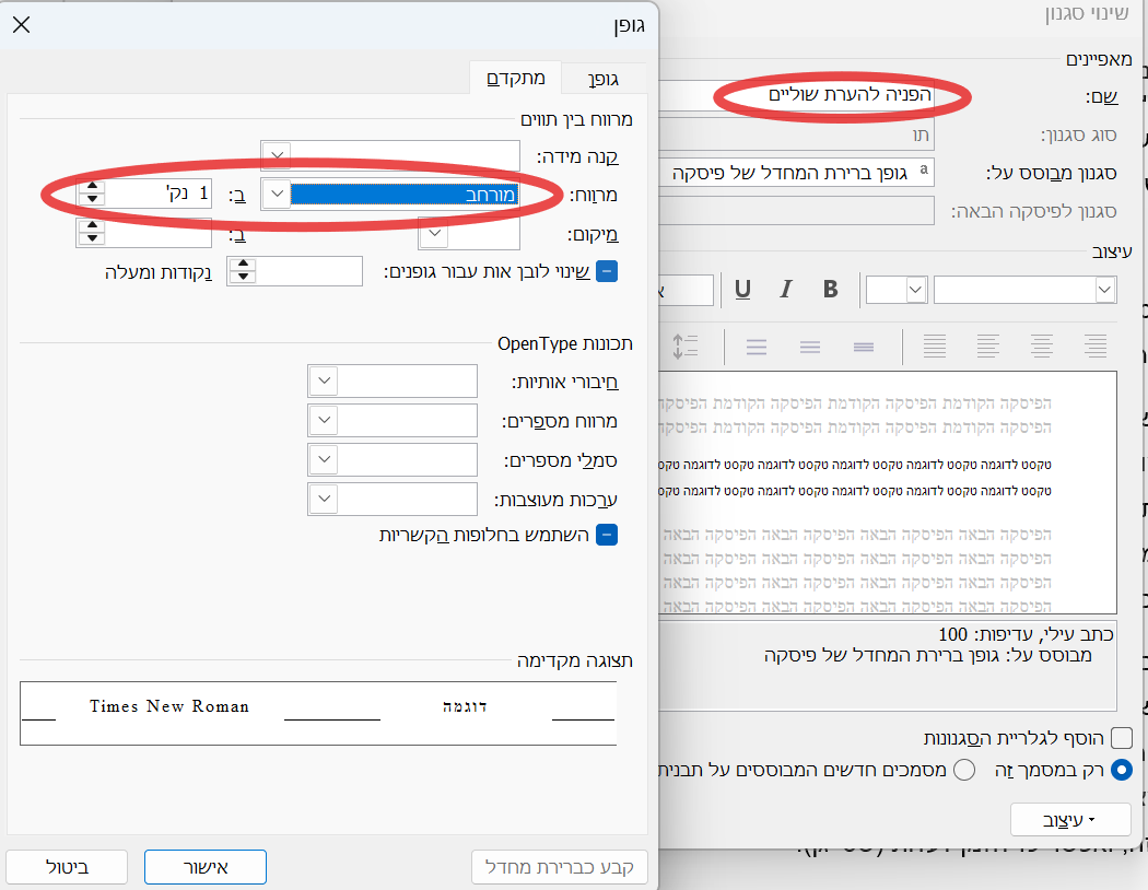

          @יאיר-דניאל כתב בבקשת מידע | כמה בירורים בעניין וורד:
          ג. איך אפשר ליצור מאקרו שיוסיף רווח בכתב עילי (בשביל שיהיה רווח קטן, ולא גדול) בין הכתב למספר הערת השוליים,
          תשנה בסגנון של של ההפניות להערות שוליים את המרווח.

              @975 כתב בבקשת מידע | כמה בירורים בעניין וורד:
              להיכנס ללוח הבקרה > תוכניות ותכונות > בחירה ב-Microsoft Office > ולבחור תיקון מהיר
              2 מחיקת הקובץ Normal.dotm - הוא נמצא בנתיב AppData\Roaming\Microsoft\Templates
              לא עוזר, ניסיתי.
              3 אולי גם איזה תוסף כל שהוא שגורם לזה לא יודע מה יש לך
              יש לי רק כלי קודש
              yyrdnyl11@gmail.com
              • מ מניין
                יאיר הבהיר
                @מניין כתב בבקשת מידע | כמה בירורים בעניין וורד:
                לא מועיל.
