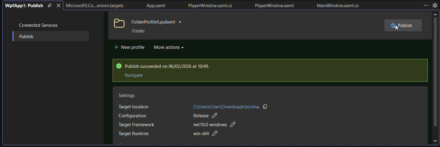

    אני מנסה לקמפל וזה פשוט מראה שזה קומפל אבל אין כלום בתיקייה
    שגיאה.zip

        @סקרנות
        אני יכול להביא כמה סיבות
        1. לבדוק ב- Output path אם הוא מסודר למקום הנכון לשמירה
        2. לבדוק ב Configuration Manager אם שהצ'ק-בוקס ב Build מסומן
        3. אולי יש בעיה באנטי וירוס או בהרשאות תיקיה
        4. Clean Solution ולאחר מכן Rebuild Solution
        5. חוסר ב-SDK מתאים
        להסברים טובים ונכונים יותר צריך לחכות למומחים יותר

          @סקרנות תראה את התמונה של השגיאה לא עוזר לי תמונה של תיקייה
          אגב זה לא אמור להיות שם הbuild הסופי.(אלא אם כן הגדרת בpublish ככה)
