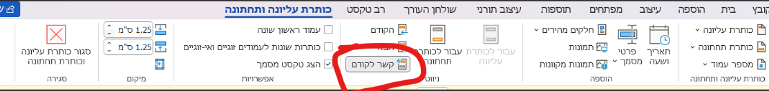

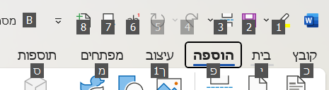

      @נפתלי-צבי-יהודה אז אני עשיתי לי קיצור 🙂
      תגיע אל האפשרות הזאת (היא נמצאת ב'הוספה')
      תלחץ על זה מקש ימני- והוסף לסרגל הכלים לגישה מהירה
      זה ייתן לך את זה למעלה בתור קיצור.
      טיפ:
      אתה יכול ללחוץ על ALT (לחיצה קצרה) הוא יסמן לך למעלה כל מיני אותיות -בשורה של סרגל הכלים יהיה לך מספרים- תראה איפה הוא ממוקם (המעבר עמוד) ותלחץ על המספר
      אצלי הוא בשלוש (ואז אתה יכול להמשיך..)
      לכל המדריכים שלי
      תראה את זה!

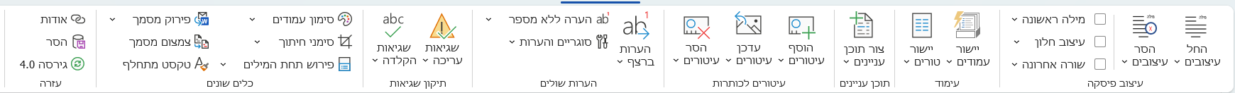

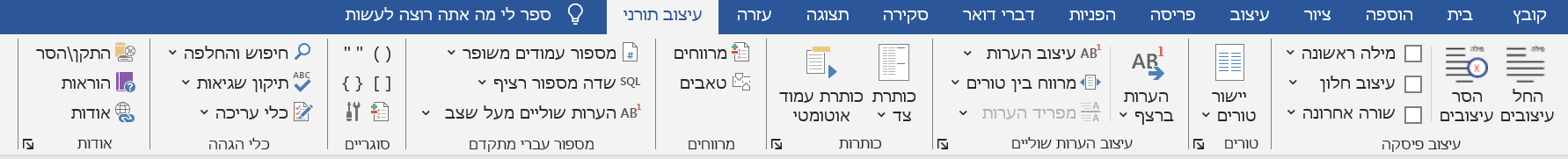

                @שלמה11 כתב בבעיה | שלש בעיות בכותרת עליונה בוורד.:
                אני חושב שיש בעיצוב תורני דבר שנקרא "חלקים מהירים" שאמור לענות על הבעיה שלך.
                @שלמה11 @דאנציג איפה זה אני לא רואה??
                ד תגובה 1 תגובה אחרונה

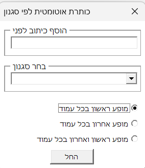

                  @נפתלי-צבי-יהודה
                  'כותרת עמוד אוטומטי'
                  אבל זה עובד עם סגנון, תצטרך להכיל סגנון מסויים על הפסקה שאותה אתה רוצה שתופיע בכותרת העליונה, וכאשר תבחר את הסגנון, הוא יופיע לך לפי הבחירה שלך:
                  נ תגובה 1 תגובה אחרונה
                  • ד דאנציג
                    @נפתלי-צבי-יהודה

                      @נפתלי-צבי-יהודה כתב בבעיה | שלש בעיות בכותרת עליונה בוורד.:
                      אבל איך זה משתנה לפי עמודים??
                      זה לא משתנה לפי העמודים, אלא לפי התוכן שנמצא בטקסט.
