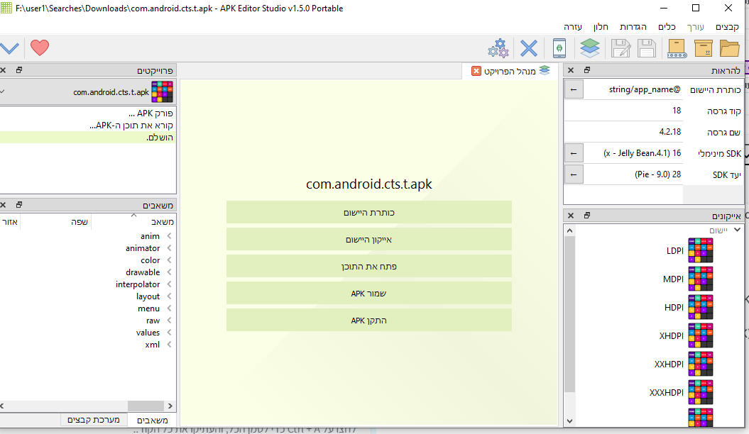

    התקינו תוכנת APK Editor Studio מכאן df3d63c5-2ad7-4c7e-a8de-c5f18ce8a457-apk-editor-studio_windows_1.7.2.zip
    פרוק האפליקציה ע"י תוכנת APK Editor Studio
    לחצו על "פתח אפליקציה" ובחרו את קובץ האפליקציה (APK).
    המתינו כמה שניות… וזהו! האפליקציה פורקה בהצלחה
    תופיע חלונית כזאת.
    לחצו על "פתח את התוכן" ונווטו לנתיב הבא:
    res/values/strings.xml
    פתחו את הקובץ strings.xml.
                תופיע חלונית כזאת.
                לחצו על Ctrl + A כדי לסמן הכל, והעתיקו את כל הקוד.
