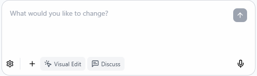

    באתר יש 25 קרדיטים לחודש וזה מתחלק למקסימום 5 ליום, כל שאלה שצורכת שינוי גדול לוקחת קרדיט לכן שווה לצמצם את כל השאלות לפניה אחת,
    או שניתן גם לדון עם הצ'אט וזה לוקח רק שליש קרדיט, בצ'אט בלחיצה על הסימן של הצ'אט Discuss,

      @טשיקאוור-ניוז כתב במדריך | כך בונים אתר עם base44:
      Spoiler
      מצד שני עדיף לשאול במצב רגיל ואז אפשר לבטל אותה והקרדיט חוזר...
      ט תגובה 1 תגובה אחרונה
      • ר רציונל
        Spoiler

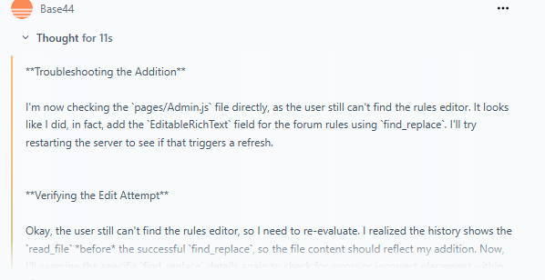

              @טשיקאוור-ניוז עוד נקודה לפעמים יש הוא כותב שגיאה ומציע לתקן עם AI זה לא לוקח קרדיט אבל אם זה חוזר עלעצמו כמה פעמים כדאי (גם כדישלא יסבך את עצמו בכל מיני קודים לא קשורים) לבטל את כל ההודעות האלה ולכתוב לו יש בעיה בזה ובזה ואם יש לך השערה באיזה נקודה הבעיה תכתוב לו גם
              ועוד נקודה כדאי תמיד לעקוב אחר החשיבה שלו ולראות איך הוא מסיק משתי טעמים :
              א' כי כך לומדים מה הוא צריך להבין
              ב' כי כך אם יש תקלה או שהוא לא הבין אותך ושינה גם משהו שתיתקל בו עוד חודש ולא תבין מאיפה זה נחת עליך
              כאן מסתכלים על החשיבה
