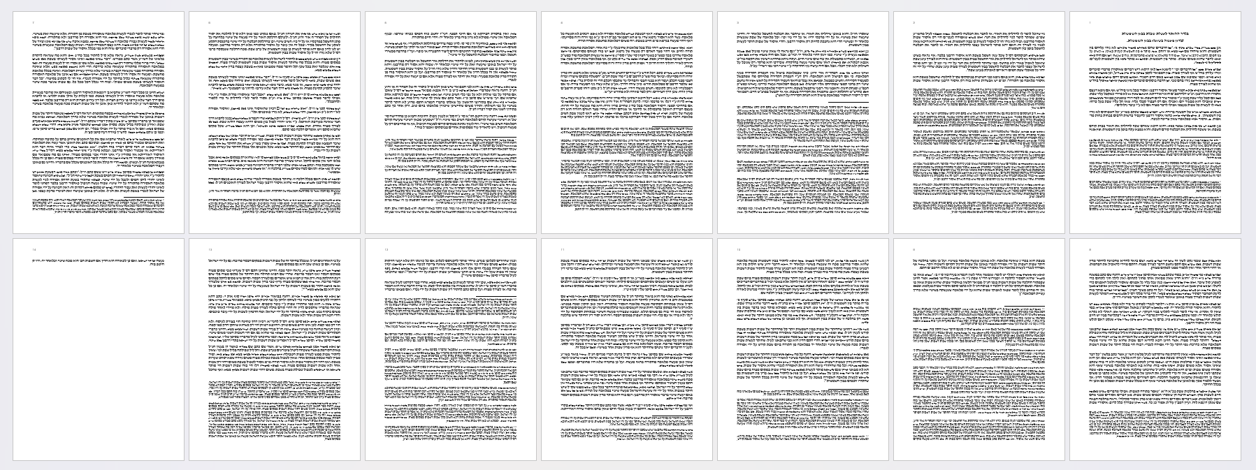

    פרשת בראשית (2).docx יש לי קובץ וורד ויש שם קטעים שרחוקים בין אחד לשני ולא ניתן לתקן זאת כמו בכל קובץ רגיל להעלות למעלה את הקטע השני להצמידו אל הקודם לו. מה עושים לתקן. יש כמה קטעים עם מרווחים של חצי עמוד או יותר
      ישיבישער
      כתב נערך לאחרונה על ידי ישיבישער
      תיקנתי לך את הקובץ
      פשוט היה שם המון מעברי מקטע ומעברי עמוד.

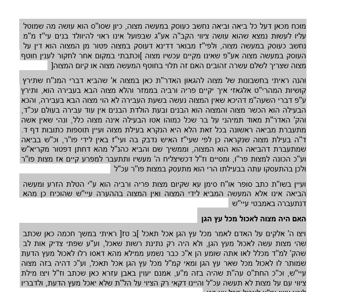

              גם אני לא יודע איך לעשות שההערות שוליים יהיו בשווה עם מה שכתוב למעלה לא יותר רחב.

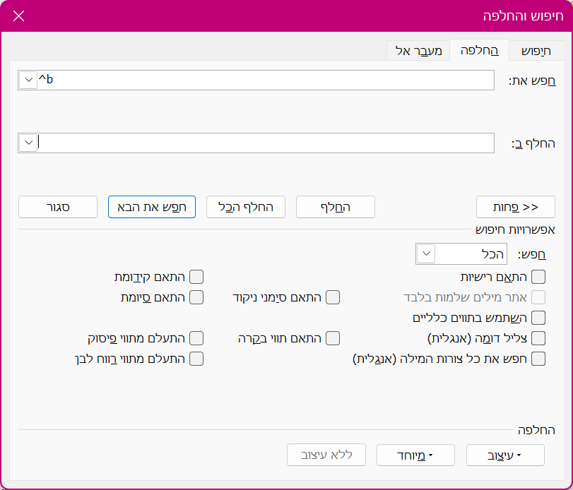

              יאיר הבהיר
              @ORIMOR לתיקון המרווחים צריך להחליף את כל מעברי המקטע בכלום, כמו בתמונה:
              ולגבי השוואת ההערות שולייים לטקסט - היסוד פשוט:
              כל הטקסט מוגדר עם כניסה של הפיסקה מימין ומשמאל בערך בחצי ס"מ, צריך לשנות את זה ל - 0, והכל יסתדר.
              אגב: איך מגיעים כל כך הרבה שיבושים למסמך אחד??

                          ORIMOR
                          @יאיר-הבהיר שאלה האם בחיפוש והחלפה צריך לכתוב בשורה רהאשונה את האות B כמו בתמונה או שלא חייב

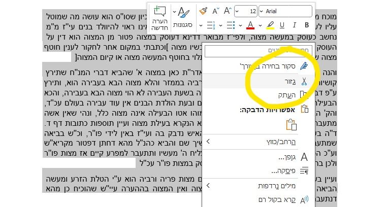

                                  @ORIMOR התכוונתי שמהתחלה לא היית מגיע לזה. ולעצם הבעיה אני ינסה להסביר לך איך עושים את זה באופן ידני, אבל אולי האלופים כאן יסבירו לך איך עושים את זה עם מאקרו או משהו כזה.
                                  ראשית, הפיתרון שהביא כאן @יאיר-הבהיר הוא ממש מצוין, והוא בד"כ אמור לעבוד, פשוט תעשה ^b בשורת החיפוש, ובשורת ההחלפה תשאיר אותה ריקה, זה אמור לעבוד, ואם בכל זאת אתה לא מצליח להסתדר עם זה אז אני יתן לך מדריך ידני איך לעשות את זה.
                                  הרבה פעמים הפיתרון לבעיה הוא מאוד פשוט, פשוט צריך לשים את הסמן על המילה האחרונה לפני הקטע שזה קופץ-‏‏צילום מסך (3).png
                                  ואז ללחוץ על מקש delete ואז השורה הבאה פשוט קופצת למקום.
                                  אלא שיש פעמים שמשום מה וורד אינו ממושמע וזה לא עובד, לכן יש פיתרון קצת פיראטי, אבל זה הפיתרון היחיד שידוע לי למצבים כאלו, והוא פשוט להדגיש את כל המסמך מכאן ולהבא - דהיינו מן הקפיצה ולהבא‏‏צילום מסך (5).png
                                  ואז לעשות 'גזור'
                                  ואח"כ אתה פשוט מדביק את זה ליד החלק הראשון של המסמך
                                  זה פיתרון חלק שחייב לעבוד בכל אופן
                                  מקווה שזה מספיק מובן.

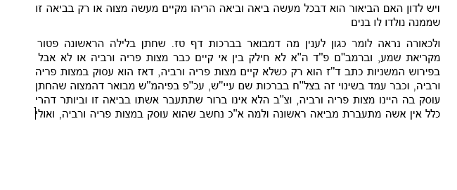

                                      ORIMOR
                                      @ישיבישער
                                      עכשיו יש לי קובץ חדש ופתאום באמצע כתיבה נהי' לי חצי עמוד ריק ורק אחר כך המשך. שום פתרון מכל מה שהובא כאן לא עזר

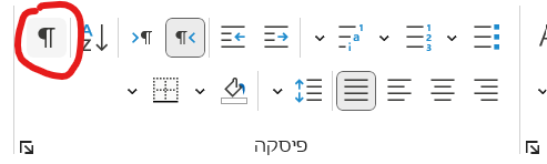

                                        יאיר הבהיר
                                        כתב נערך לאחרונה על ידי יאיר הבהיר
                                        @ORIMOR באופן כללי, הבעיות האלה הם שיש מעברים מיותרים באמצע המסמך. כדי לגלות מהם, אתה צריך ללחוץ על הלחצן הזה בלשונית 'בית':
                                        או לחילופין על קיצור המקשים ctrl+*
                                        ככה יוצגו לך כל הסימונים הנסתרים שיש במסמך, ותוכל לראות איך לטפל בבעיה.
                                        אם עדיין הסתבכת - אתה יכול להעלות לכאן את הקובץ.
