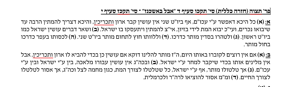

    מאקרו חזרה מהערה לטקסט:
    יש לי מאקרו קטן ופשוט ממש שכתבתי - אולי זה יעזור למישהו:
    מי שמשתמש במקלדת ולא אוהב את העכבר - מכיר את זה שאחרי שכותבים הערת שוליים (כמובן ע"י קיצור מקשים...) רוצים לחזור לגוף הטקסט, וצריך להחזיר את הסמן ע"י העכבר מהטסקט להערה. זה מעצבן הרבה יותר כשמוסיפים הערה באמצע הטקסט - מי שניסה יודע.
    תוסHפו אותו למאקרואים שלכם - ותגדירו לו קיצור מקשים נוח.
    נסו ותהנו!

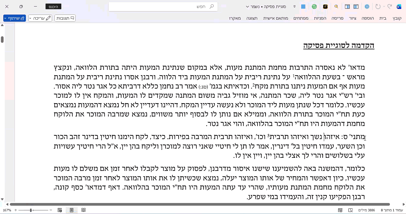

      3 מאקרואים להערות שוליים:
      בהמשך להנ"ל אני משתף עוד שלושה מאקרואים - להצגת הערות שוליים.
      (הבהרה חשובה: לא אני כתבתי את המאקרואים האלו - זה נכתב ע"י @שלמה11 בעקבות הבקשה שלי כאן וכאן)
      מי שעובר על מה שהוא כתב, ויש הערת שוליים - צריך לגרור את העכבר ולרחף מעל מספר ההערה בכדי לראות את הכיתוב בהערה.

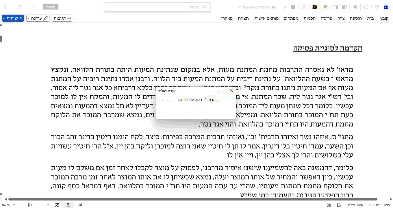

      מאקרו מציג תוכן הערות
      המאקרו הזה - עונה על הצורך זהה בצורה הכי טובה, בלחיצה על הקיצור מקשים עולה ההערה למספר שניות (-ניתן להגדיר כמה שניות).
      זה נראה כך:
      אז הנה המאקרו:

      הגדירו קיצור מקשים נוח - תכוונו עם החיצים שהסמן יעמוד ליד המספר הערת שוליים - או לפני או אחרי - צמוד, לחצו על הקיצור מקשים והערה תעלה.
      זה נראה כך:
      • שימו לב! בקוד אצלי זה מוגדר ל4 שניות - תוכלו לשנות את זה לפי מה שנוח לכם.

                  • יאיר דניאלי מנותק
                    מאקרו לסימון אותיות בתשובות לעיון ההלכה
                    • למי שנוהג לכתוב בצורת התבנית הבאה:
                    • מה שהמאקרו הזה עושה הוא כך:
                      א. מדגיש ומוסיף פס תחתון למספר התשובה.
                      ב. מדגיש את מספר האות - בתוך כל תשובה.
                    Sub סימון_אותיות_עיון_ההלכה()

                          1. איתור שגיאות הקלדה והדגשתן באדום (בקרת איכות)
                            המאקרו משמש כעורך לשוני שמתריע על מילים קטועות או שגיאות הקלדה נפוצות על ידי צביעתן באדום:
                          אות סופית בתחילת מילה: מזהה וצובע אות סופית (ם, ן, ץ, ף, ך) שהוקלדה מיד אחרי רווח.
                          אות סופית באמצע מילה: מזהה וצובע אות סופית שמיד אחריה הוקלדה אות רגילה (לדוגמה: המילה "שלוםם" תצבע את ה-'ם' הראשונה, או "עכשיןו").
                          אותיות בודדות וקטועות: מזהה אותיות בודדות שעומדות לבדן (רווח לפני ורווח או אנטר אחרי) וצובע אותן, כדי להתריע על מילה שנקטעה בטעות.
                          1. החזרת צבע רגיל למקרים לגיטימיים (ניקוי הדגשות)
                            מכיוון שהשלב הקודם צובע כל אות בודדת, המאקרו חכם מספיק כדי לעבור שוב ולבטל את הצבע האדום (להחזיר לשחור/אוטומטי) עבור אותיות בודדות שהן תקינות לחלוטין בשפה העברית:
                          מסיר את הצבע מאותיות הקידומת או מילים בנות אות אחת: ן, ק, ה, ף, ת, ש, ג (למשל ה' הידיעה, ו' החיבור אם הוקלדה בטעות כבודדת, וכד').
                          מסיר את הצבע מגרש בודד שמגיע אחרי אותיות.
                          1. סנכרון ותיקון עיצוב סוגריים (טיפול בבאג של Word)
                            המאקרו סורק מחדש את כל המסמך ומחפש כל תו של סוגריים עגולים () או מרובעים [].
                          עבור כל סוגר שהוא מוצא, הוא "מסתכל" על האות העברית שצמודה אליו וקורא את סוג הגופן שלה (למשל: פרנק-ריל, דוד, נרקיסים).
                          הוא "מכריח" את הסוגריים לקבל בדיוק את אותו הגופן העברי, ובכך מונע את התופעה שבה הסוגריים "קופצים" לעיצוב אנגלי (כמו Arial) ונראים מנותקים, עבים או לא שייכים לטקסט.
