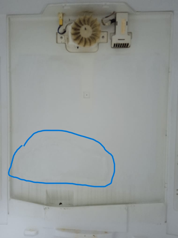

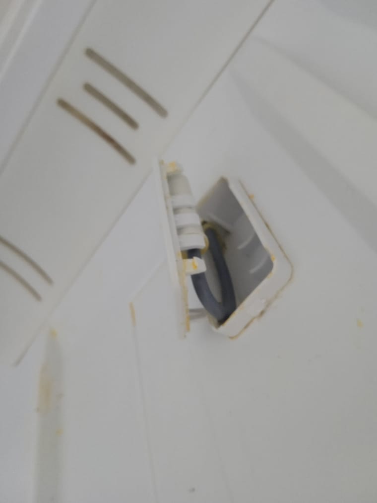

        אלי
        @שטיגליץ כתב בעזרה | מקרר בלומברג תא הקירור קופא:
        תוכל להעלות תמונה של הדופן הפנימית?
        תמונה מצורפת. סימנתי את הקרח שהיה כשפירקתי.
        התמונה השנייה של החיישן.
        ניסיתי איכשהו לבדוק את החיישן, פירקתי באזור הכרטיס, ומדדתי התנגדות על החוטים של החיישן חוט אחד היה קל לפרק אז פירקתי השני נשאר מחובר ההתנגדות הייתה אזור ה5 ב20 מעלות וכשמתי את החיישן במים חמימים ההתנגדות מיד התחילה לרדת, אחרי קצת זמן מדדתי גם התנגדות קרוב ל9.
        השאלה אם יש עוד חישן או משהו שאני מפספס.
        ומה זה מה שיש מצד ימין של המאוורר.
        לא מצליח להבין את הקטע שאין גישה נורמלית לגוף החימום.

          יצחק e
          @אלי במקרר הזה למיטב ידיעתי אין גוף חימום במקרר ואין סוללה צינורות הגז עוברים בדופן המקרר וההפשרה נעשית לבד כשנכבה המדחס מה שאתה אומר מובן מזה שהמדחס לא נכבה ולכן אין הפשרה במקרר הטרמוסטט במקרר מכבה את המאוורר שזורק את הקור ורק הטרמוסטט במקפיא משפיע על המדחס אז תבדוק בכיוון הזה

                @אלי
                אם תעלה תמונה של המדבקה עם הפרטים של המקרר בטח נגלה אם יש גו"ח בתוך הדפנות
                אם במצב שבת הכל טוב זה מחזק את @יצחק-e שהבעיה בתרמוסטט (שבמצב שבת הוא מושבת)
                המאוורר עובד תקין? כי אם הוא לא עובד יצטבר קרח
                @יצחק-e פעם אחת פתחתי כזה , ולא הבנתי מי נגד מי, מה זה הקמץ הזה שליד המאוורר?
