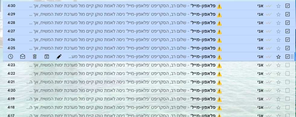

              מיכאלוש
              #206
              @פלמנמוני
              היי מתקפה
              240 מיילים בכמה שעות
              צריך להגדיר שבמקרה שגיאה ישלח פעם ביום לא כל דקה

                  • מיכאלושמ מיכאלוש
                    @פלמנמוני
                    היי מתקפה
                    פלמנמוניפ מנותק
                    פלמנמוניפ מנותק
                    פלמנמוני
                    #209
                    @מיכאלוש כתב בשיתוף | 'פלאפון מייל' - כולל קבלת ושליחת מיילים דרך הפלאפון, קריינות מקצועית, ועוד...:
                    הגדרתי פעם ב6 שעות, יש לעדכן את הסקריפט

                                          @3157686 בדואר נכנס או נשלח?
                                          31576863 מנותק
                                          31576863 מנותק
                                          3157686
                                          #220
                                          @פלמנמוני בדואר נכנס
                                          @מוגן האמת שאין לי מושג איפה וגם בשביל מה לשנות את העבודה המדהימה ש@פלמנמוני עשה
                                          ואם כבר הזכרתה כיצד באמת אפשר לשנות את הקול?
                                          כשצדקים למדים מה שיודעים
