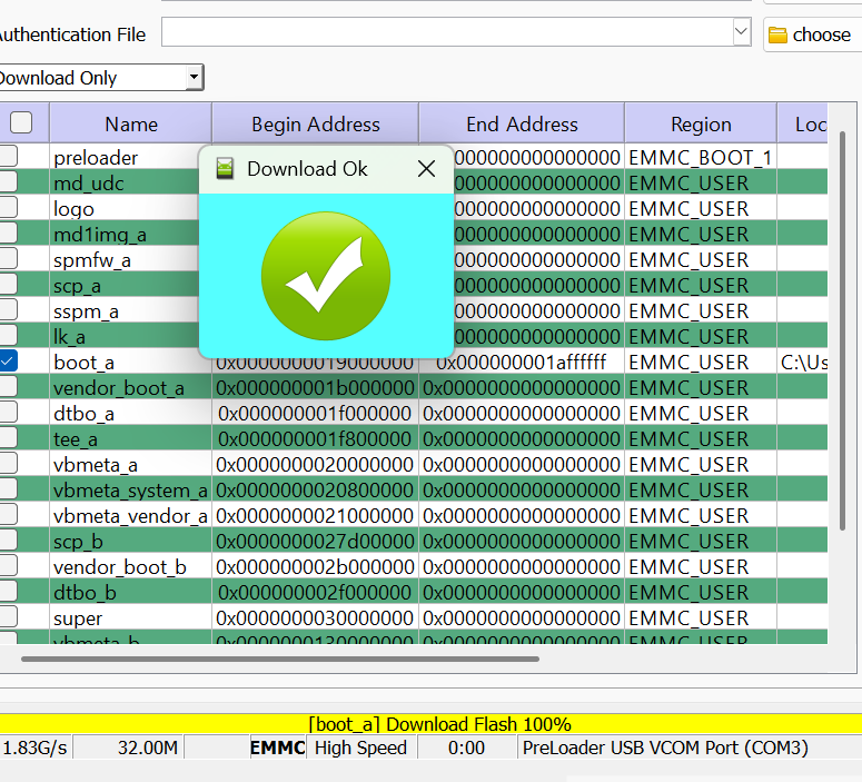

                                  נחום גמזו
                                  #76
                                  @נוחעם-FM עשיתי עכשיו עוד פעם (שים לב לזמן)
                                  • נ נחום גמזו

                                    #77
                                    @נחום-גמזו שוב לא נראה לי שזה בעייתי.. את מה צרבת עכשיו 23 או 29 ?
                                    שים לב שאחרי כל צריבה צריך התקנה ישירה...
                                    הפעלת שלוחות בVoLTE
                                    נ 2 תגובות תגובה אחרונה
                                    • נוחעם FMנ נוחעם FM

                                        נחום גמזו
                                        כתב ב נערך לאחרונה על ידי נחום גמזו
                                        #79
                                        @נוחעם-FM בס"ד עכשיו דרך המודול של הדור 4 זה עובד והותקן בהצלחה!!
                                        תודה רבה לך על הכל!!
                                        אבל יותרמזה אין לי רוט....
