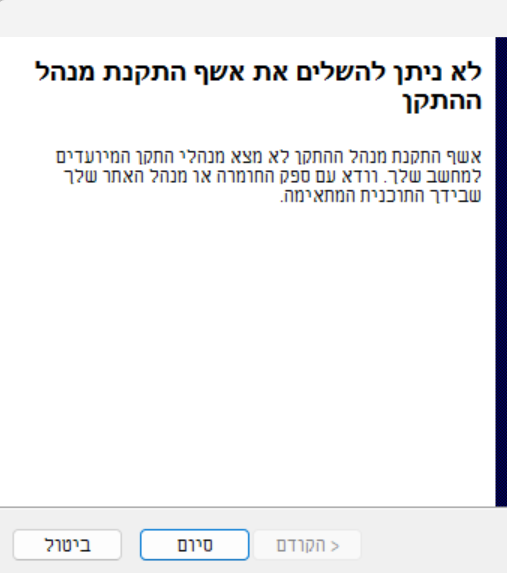

                                  נחום גמזו
                                  @נוחעם-FM @עדלאידע @מישהו12
                                  אז המשך כמדריך הנ"ל אבל התוכנה לא מתחילה צריבה הפלאפון עושה צליל של חיבור למחשב ואחרי כמה שניות צליל ניתוק - ומתחיל טעינה, ובתוכנה אין שום תזוזה (על מצב הורדה) אשמח מאוד לעזרכתם, תודה רבה!
                                  • נ נחום גמזו
                                    נוחעם FMנ מחובר
                                    נוחעם FMנ מחובר
                                    @נחום-גמזו
                                    נשמע דרייברים.
                                    הפעלת שלוחות בVoLTE
                                    נ תגובה 1 תגובה אחרונה
                                    • נוחעם FMנ נוחעם FM
                                      @נחום-גמזו
                                      נשמע דרייברים.
                                      נחום גמזו
                                      @נוחעם-FM יש לך על מה להמליץ?
                                      (מה שמשה144 העלה כאן https://mitmachim.top/post/354161 כבר לא זמין להורדה)

                                        RearmostPant23
                                        @נחום-גמזו Mediatek Driver Auto Installer v1.1352.zip זה מה שהעלה @משה-144
                                        נוחעם FMנ נ 2 תגובות תגובה אחרונה
                                        • R RearmostPant23
                                          נוחעם FMנ מחובר
                                          נוחעם FMנ מחובר
                                          @RearmostPant23 כתב בבקשת מידע | ביטול נעילה של OEM בפקודת ADB:
                                          זה השלישי המומלץ ? זכור לי צריך להיות v5.
                                          אבל אולי אני מתבלבל
                                          הפעלת שלוחות בVoLTE
