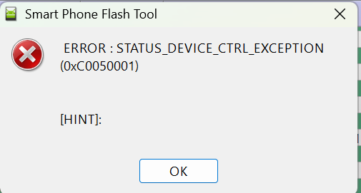

              @RearmostPant23 אז באמת ב"ה הוא התחיל צריבה ואחרי כ10 דק הוא הראה לי את השגיאה הבאה, יש לך מושג מה ז"א?
              ועכשיו שאני מנסה לצרוב שוב זה חוזר לבעיה הראשונה לפני שהתקנתי דרייברים מתחבר ומתנתק אחרי שניה
              R תגובה 1 תגובה אחרונה
              • נ נחום גמזו

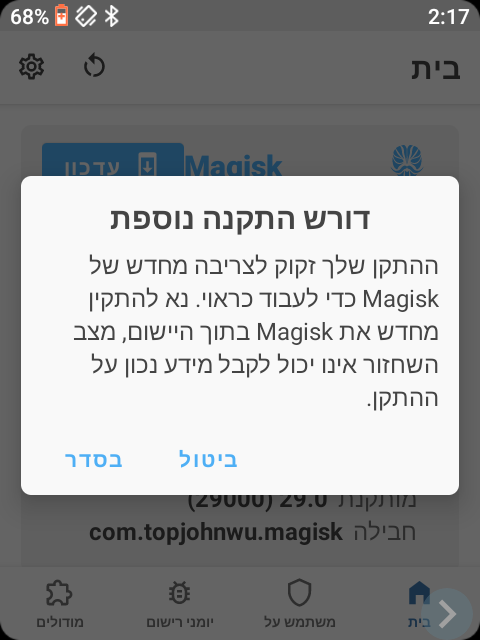

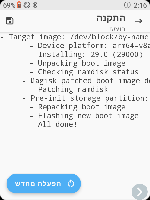

                            נחום גמזו
                            #33
                            @נוחעם-FM התקנתי מג'יסק אני אמור להגדיר בו משהו?
                            • נ נחום גמזו
                              נוחעם FMנ מחובר
                              נוחעם FMנ מחובר
                              כתב ב נערך לאחרונה על ידי נוחעם FM
                              #34
                              @נחום-גמזו
                              התקנה>התקנה ישירה ואז תעשה הפעלה מחדש
                              ואז תעלה תמונה של המג'יסק
                              הפעלת שלוחות בVoLTE
                              נ תגובה 1 תגובה אחרונה
                              • נוחעם FMנ נוחעם FM
                                @נחום-גמזו
                                נחום גמזו
                                #35
                                @נוחעם-FM
                                עשיתי והוא חוזר לאותה נקודה
                                זה לפני הפעלה מחדש
                                וזה אחי הפעלה מחדש - לא עודכן כלום

                                  נחום גמזו
                                  #36
                                  @RearmostPant23 @נוחעם-FM
                                  אז אם אני מבין נכון זה ככה:
                                  יש פעמים שאחרי שניה התוכנה מראה לי אישור שנצרב ואז באמת לא נצרב כלום! (כפי שמוכח ממג'יסק בהודעה קודמת)
                                  ויש פעמים שהוא צורב כעשר דק ויותר ואז בסוף הוא מראה את השגיאה הזאת:
                                  מה יכול להיות הפתרון? תודה רבה!!

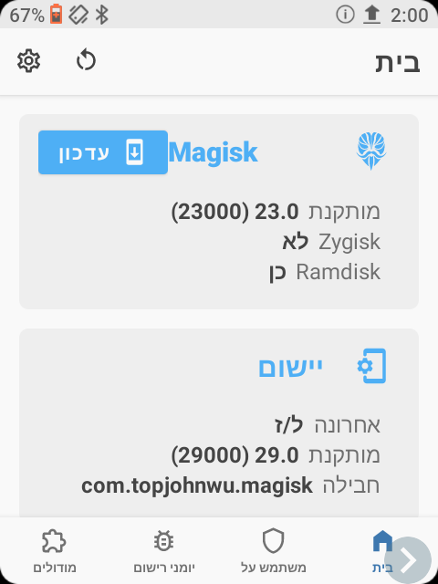

                                      נחום גמזו
                                      #38
                                      R נוחעם FMנ 2 תגובות תגובה אחרונה
                                      • נ נחום גמזו

                                        @נחום-גמזו אז יש לך רוט
                                        • נ נחום גמזו
                                          נוחעם FMנ מחובר
                                          נוחעם FMנ מחובר
                                          #40
                                          @נחום-גמזו
                                          יש. לך. רוט.
                                          הסיבה להודעה שקופצת שצריך צריבה נוספת
                                          היא שיש לך רוט 23 ומג'יסק 29
                                          אבל אתה יכול להשאר עם ה23 הוא בסדר גמור
                                          (אא''כ מתחשק לך זיהוי פנים שדורש מעל 24)
