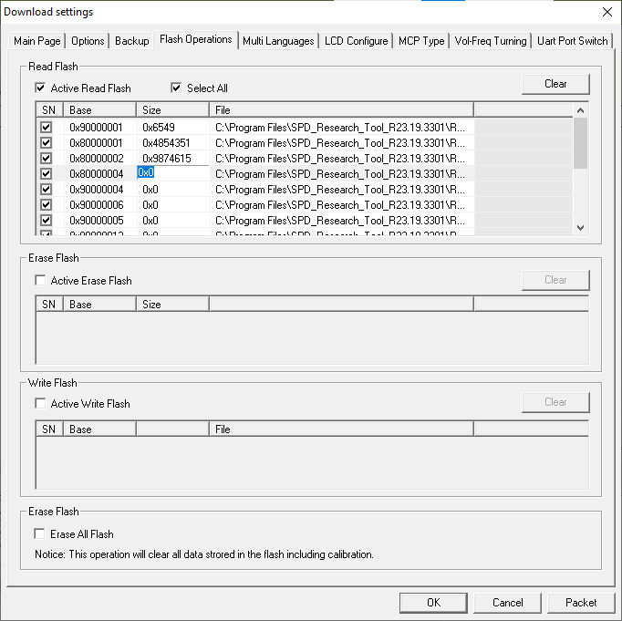

      @המתעניין1 אתה לא מכניס את הערכים הנכונים
      NV 90000001
      0xB0A44
      723 524
      BOOT0 80000001
      0x79E4
      31 204
      BOOT1 80000002
      0x10784
      67,460
      USER_IMG 80000004
      0xBD1F44
      12,394,308
      MMRES 90000004
      0x1800000
      25165824
      G_DSPCODE 90000006
      0x320000
      3,276,800
      LTE_DSPCODE 90000005
      0x7C0000
      8,126,464
      CM4CODE 90000013
      0x100000
      1,048,576
      CM4CODE_AB 90000018
      0x100000
      1,048,576
      *DeltaNV 90000019
      0x20000
      131,072
      APN 9000001B
      0xA0000
      655 360
      IMSToggle 9000001D
      0x20000
      131,072
      KERNEL_IMG 80000003
      0xC3F684
      12,842,628

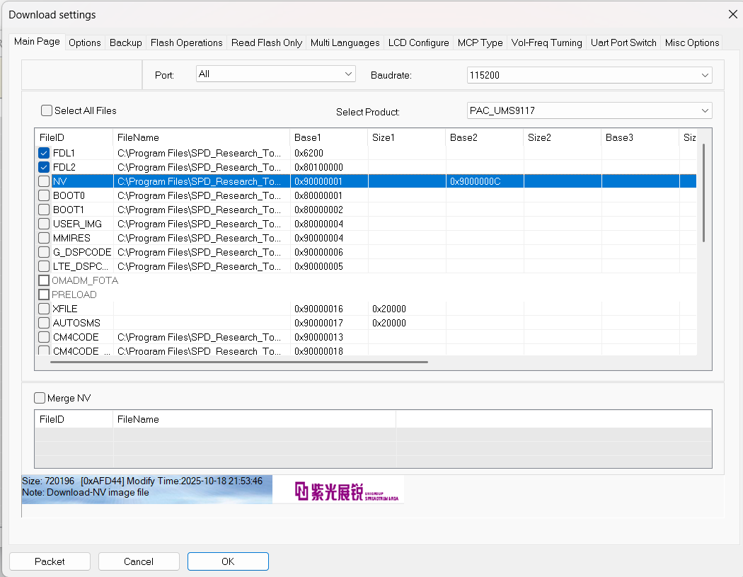

          @cfopuser הערכים האלה לא נכונים. התחלתי את השאיבה והוא כותב לי גודל מחיצה חורג וזה עובד רק עם מה שכתוב כשאתה לוחץ על זה בלמטה יעני כמו ש@המתעניין1 הראה

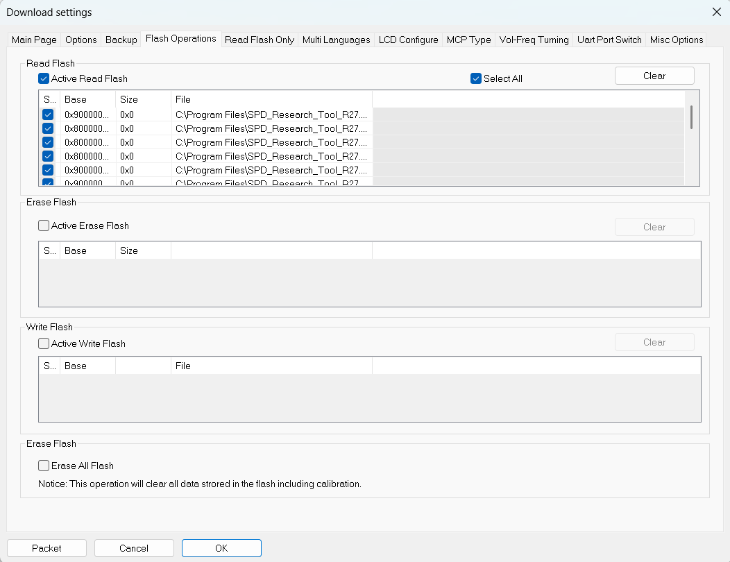

              ניסיתי כמה גרסאות, ובכל אופן הבעיה לא בשאיבה אלא שהוא לא מצליח לשמור את הנתונים וממילא הוא צורב (את הFDL) במקום לצרוב
              @נחמן-בניה תוכל להעלות הסרטת מסך איך אתה מכניס?
              נ 2 תגובות תגובה אחרונה
