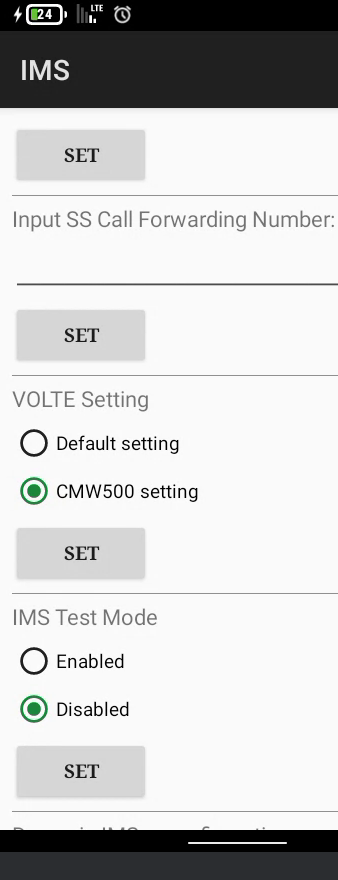

    @y0508352872 תעשה את הקוד לפתיחת תפריט מהנדסים
    *#*#34635280#*#*#*
    ושמה תגלול לims
    תבחר סים 1 או 2 (מה שאתה משתמש)
    תגלול לשורה volte setting
    ותבדוק האם זה על default או על cmw500
    y0508352872

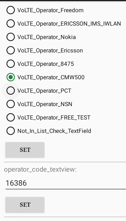

      @y0508352872 כנס ל
      Common
      ואז operator cod
      על מה זה עומד?
      הפעלת שלוחות בVoLTE

        @נוחעם-FM
        גם על cmw500

          @y0508352872
          אתה בגולן נכון?
          אז שים על האחרון וset
          ובשורה מתחת תכתוב 307 וset
          לא עזר?
          תשנה ל 42502 ו set
          אני צריך לזוז עוד מעט...
          הפעלת שלוחות בVoLTE
          Y תגובה 1 תגובה אחרונה
          • נוחעם FMנ נוחעם FM
            @y0508352872
            אתה בגולן נכון?
            לא עזר?
            תשנה ל 42502 ו set

              @y0508352872 טעות שלי
              תנסה בשורה למטה 170
              או 42519
              עוד דבר חשוב
              תבדוק שיש לך apn ims
              בהגדרות רשתות סלולריות
              שמות של נקודות גישה/apn
              צריך להיות apn מסוג ims
              לילה טוב...
              הפעלת שלוחות בVoLTE
              Y 2 תגובות תגובה אחרונה
                תנסה בשורה למטה 170
                או 42519
                עוד דבר חשוב
                לילה טוב...
