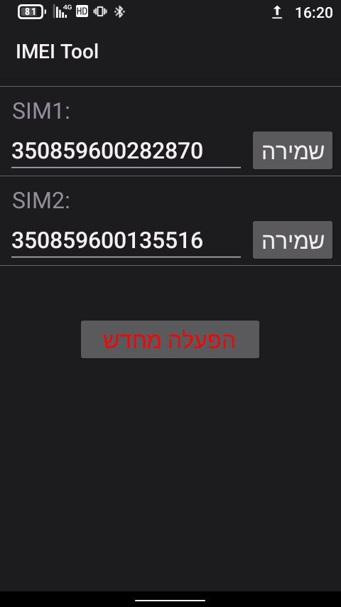

                      #50
                      @y0508352872 קשור גם קשור
                      תנסה
                      350859600282870
                      הפעלת שלוחות בVoLTE
                      Y תגובה 1 תגובה אחרונה
                      • נוחעם FMנ נוחעם FM
                        תנסה
                        350859600282870
                        y0508352872
                        כתב ב נערך לאחרונה על ידי y0508352872
                        #51
                        @נוחעם-FM כתב בבקשת מידע | האם שייך לעשות מכשיר "גלי סטאר" כשר לגמרי:
                        3508596008282870
                        יש כאן 16 ספרות
                        זה או 15 או 14
                        • Y y0508352872
                          3508596008282870
                          יש כאן 16 ספרות
                          זה או 15 או 14

                          #52
                          זה מ jelly 2e
                          הפעלת שלוחות בVoLTE
                            זה מ jelly 2e
                            y0508352872
                            #53
                            @נוחעם-FM נו יפה יש לך טעות הוספת 8 באמצע
                            • Y y0508352872
                              נוחעם FMנ מנותק
                              נוחעם FMנ מנותק
                              #54

                                #55
                                זה מ jelly 2e
                                עשיתי ככה וכלום
                                עדיין במערכת האוטומטית של 019 בחיוג ל 235* זה אומר שהשירות של הVOLTE לא מופעל במכשיר
                                ועדיין אם אני שם על LTE ONLTY א"א לבצע
                                • Y y0508352872
