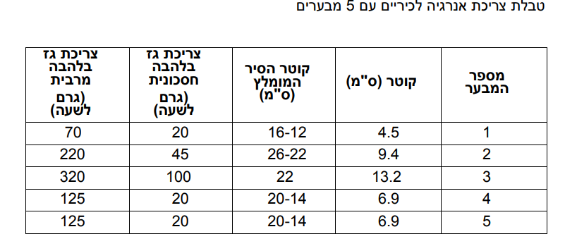

                                  ARI
                                  אני לא בטוח שהחישוב שם מדוייק, לא הובא בחשבון טרמוסטט שיש בחשמל וצריכת הגז מהקישור שם נראת כוללנית מידי למשל כאן אתה רואה בכיריים ניידות ליותר מ600 גרם לשעה
                                  בנוסף כאן יש גם טבלה על צריכה לפי קוטר מבער 16f72f43-af94-4cf5-95da-57b83419fb46-image.png
                                  ועדיין זה לא מדוייק כי יתכן וזה תיאורטי, לכן אם לא תדליק לשעה ותסתכל במונה לא תדע דברים ברורים.
