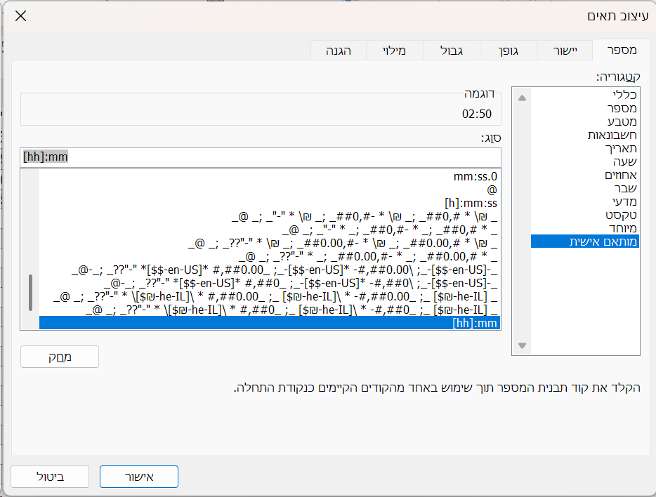

            דבר ראשון תנסה לשנות את הפורמט באקסל של השעה לככה:
            [hh]:mm
            כי איך שזה עכשיו באקסל עצמו זה מוגדר לזמן ביממה ולא לכמות שעות.
                  [hh]:mm
                  [hh]:mm
                  מה שאמרת עדיין מציג את זה כשעה, אבל אני בעצמי לא ניסיתי.
                  אם זה עובד - אדרבה!
                    [hh]:mm
                    אם זה עובד - אדרבה!
                    רואים את ההבדל גם באקסל עצמו אם תכתוב יותר מ24 שעות.
                    בפורמט בלי סוגריים זה ישתבש ויציג תאריך ושעה כלשהם, ובפורמט עם סוגריים הוא יציג 25.

                      @ע-ה-דכו-ע שים לב שההגדרות הנ"ל הם רק תצוגה וזה לא משנה בפועל את הנתונים!
                      ולכן גם אם אתה מגדיר משהו באקסל זה לא בהכרח ישפיע על מיזוג נתונים בוורד...
