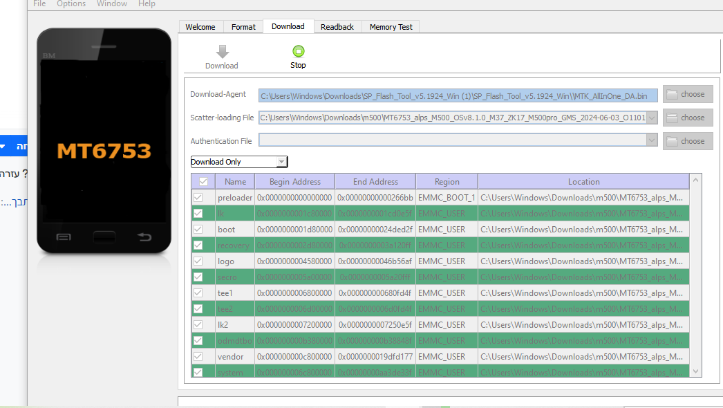

    @רק-אנדרו מצויין ככה צריך להיות. עכשיו תלחץ על
    (זה החץ הירוק) Download ותחבר את הנגן כבוי

      shishko
      #42
      @RearmostPant23 תבחר פה d2093808-3a29-41bf-9edb-db3d42dd1871-image.png פורמט ALL

        RearmostPant23
        #43
        @shishko לא.

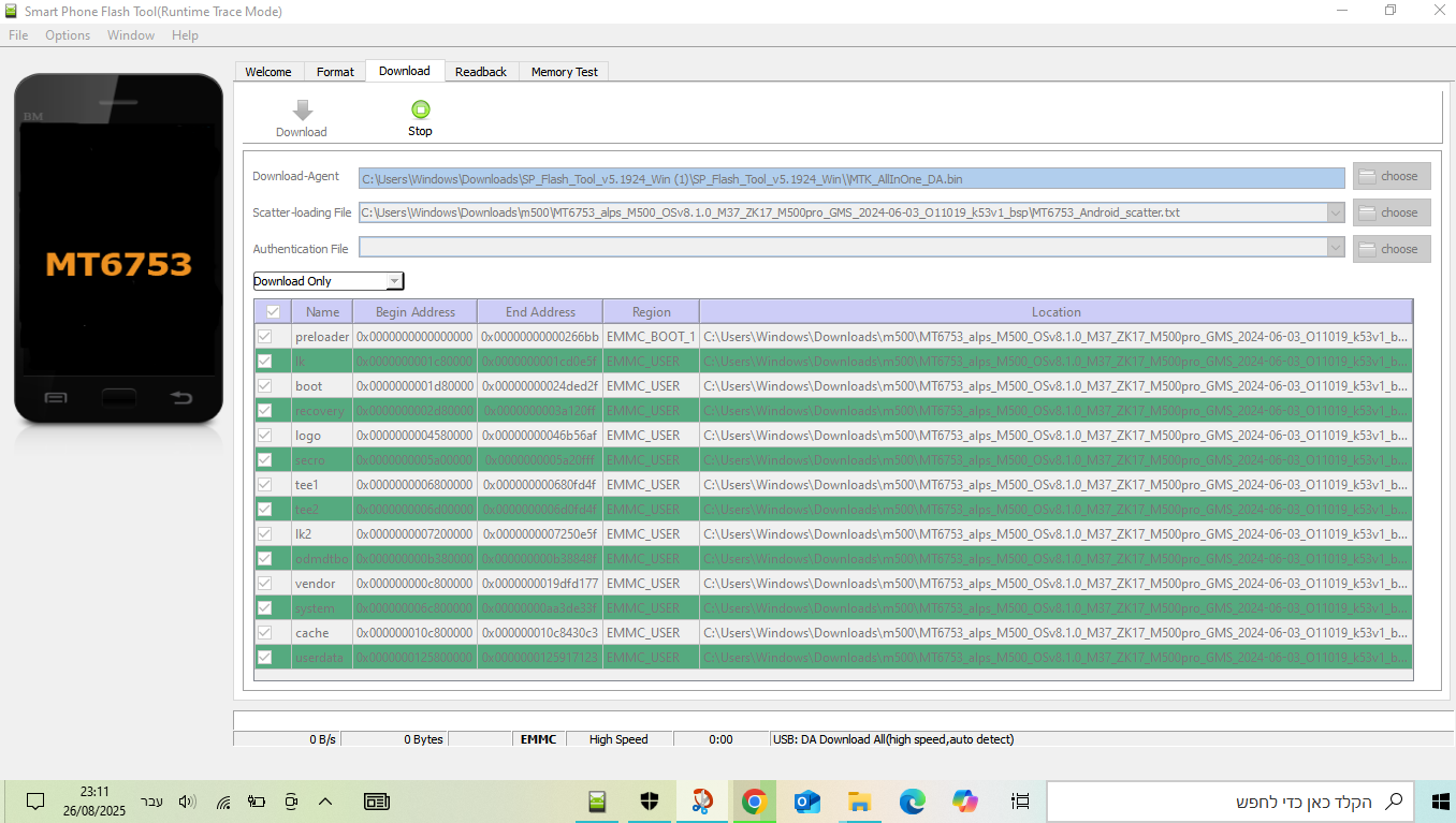

          רק אנדרו
          #44
          @RearmostPant23 כתב בבקשת מידע | אני מנסה לעשות את המדריך לצריבת גרסה אבל מסתבך...:
          @רק-אנדרו מצויין ככה צריך להיות. עכשיו תלחץ על Download ותחבר את הנגן כבוי
          יופי לחצי על הורדה וחברתי תנגן מכובה כך זה נראה
          R תגובה 1 תגובה אחרונה

            RearmostPant23
            כתב ב נערך לאחרונה על ידי RearmostPant23
            #45
            @shishko זה לא רום סגור. ככה לפחות זה נראה במבט ראשון אני לא באמת יודע מה יש לו שם

              RearmostPant23
              #46
              @רק-אנדרו מופיע לך למתה פס כזה שמראה על התקדמות הצריבה?
              ר תגובה 1 תגובה אחרונה

                רק אנדרו
                #47
                זה מה אני רואה

                  RearmostPant23
                  #48
                  @רק-אנדרו טוב זה אומר שהצריבה לא התחילה, יכול להיות לכך כמה סיבות דבר ראשון התקנתה את הדרייברים הנכונים?

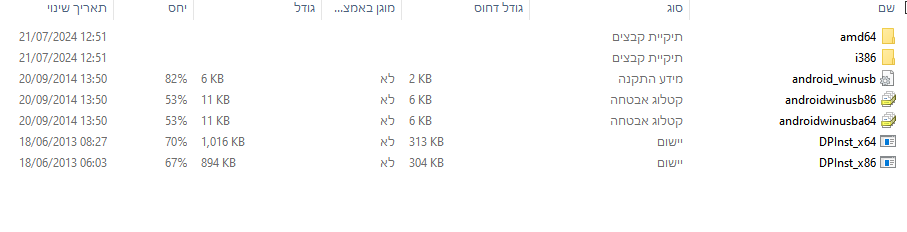

                    רק אנדרו
                    #49
                    לפני שעתיים
                    נראה לי מאיפה אני ידע מה מתאים?

                      RearmostPant23
                      #50
                      @רק-אנדרו מה שהביא למה באתי במדריך צריך להתאים
                      ר 2 תגובות תגובה אחרונה

                        רק אנדרו
                        #51
                        כן התקנתי את השלישי ככה רשום שם לא?

                          רק אנדרו
                          #52
                          זה התייקיה של הדריברים איזה אחד מהם להתקין?

                            RearmostPant23
                            #53
                            @רק-אנדרו 1. אם לא הייתה לך שגיעה בהתקנה אז זה בסדר.
                            2. הפעלת את המחשב מחדש אחרי ההתקנה?
