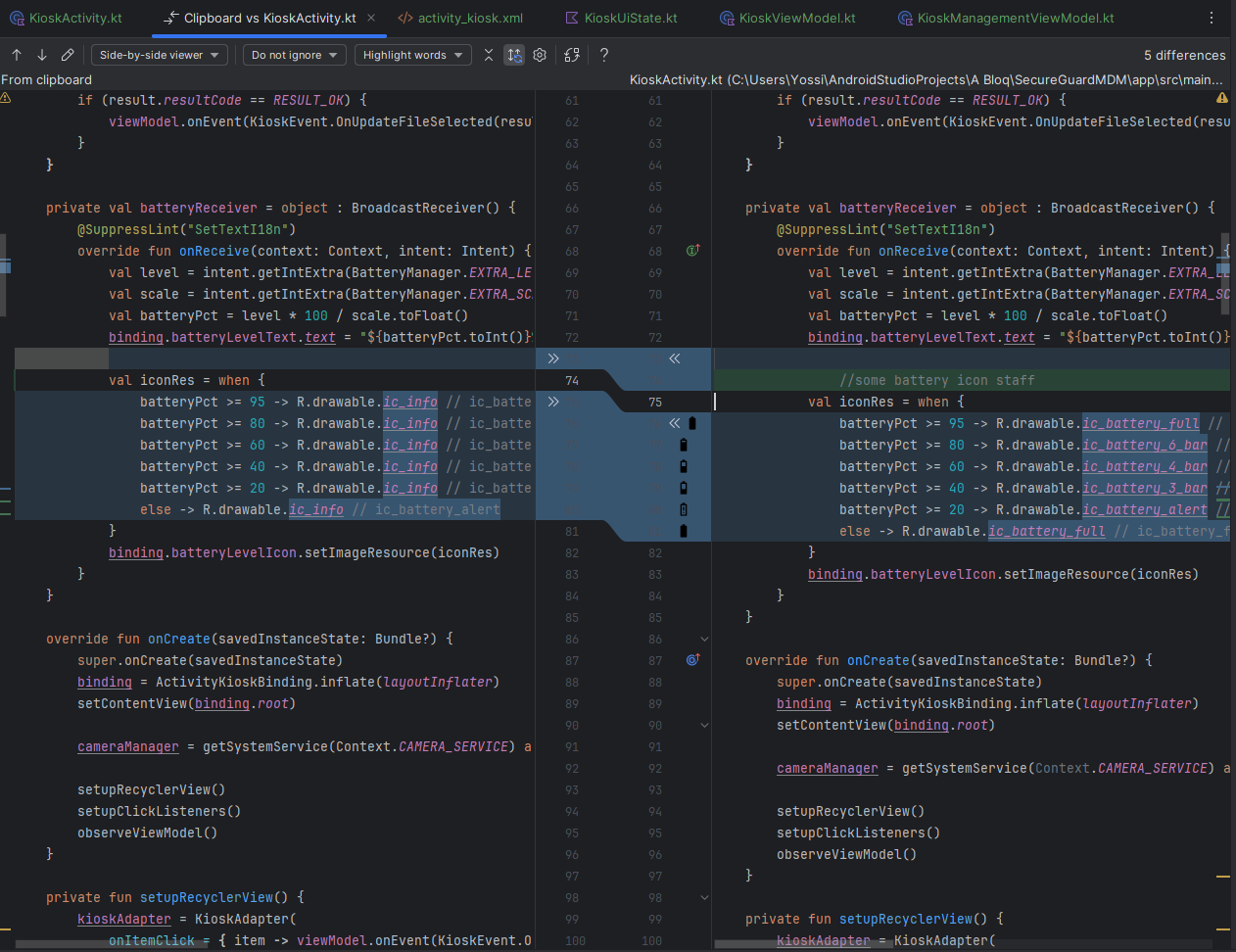

                    @ע-ה-דכו-ע הכי קל נראה לי זה אנדרואיד סטודיו:
                    קומפר עם לוח
                    ואז זה קופץ:
                    מאוד נוח קיצר.
                    וזה לא קשור לאנרואיד סטודיו זה בכל המוצרים של ג'טביינרס נראה לי.
