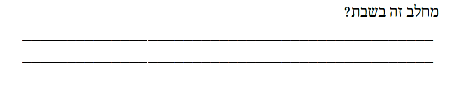

      u88
      @שלמה11 ב"ה אחרי הקוד הנפלא הזה המסמך יצא מוצלח רק בעיה אחת קטנה בכל שורה הוא עושה באמצע סוג של הפסקה מצורף תמונה

        יאיר הבהיר
        @u88 בדרך כלל זה קורה בגלל שיש עוד טאב מיותר באמצע השורה.
        אם כן - אז פשוט תעיף את הטאב הזה למעלה בסרגל, ותראה ישועות...

          • U u88
            יש לי דפי עבודה שעשיתי בהם מספור אוטומטי ואני רוצה שאחרי כל סימן שאלה לעשות שתי שורות לכתוב בהם תשובות
            שאלתי אם משהוא יוכל ליצור איזה מאקרו נורמאלי שיחפש סימני שאלה ואחריהם ירד שורה ללא המשכת המספור ויצור 2 שורות למילוי הכתב רק שהשורות יהיו באופן
            כזה ___________
            ולא כזה -----

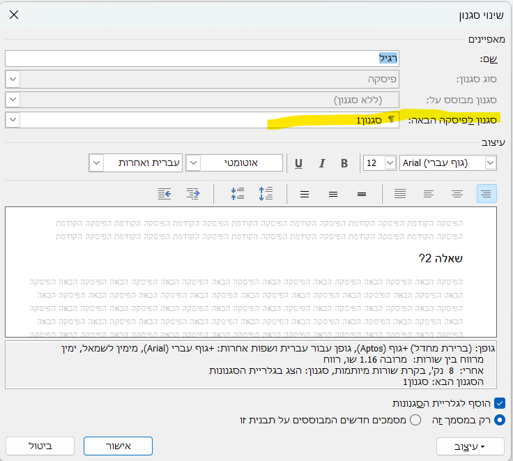

                          שלמה11
                          כתב ב נערך לאחרונה על ידי שלמה11
                          @u88 כמה אפשרויות לפיתרון:
                          1. ייתכן שבהדפסה לPDF (ניתן לבחור בהדפסה את המדפסת 'Microsoft print to PDF') זה ייצא יותר טוב מאשר ייצוא רגיל.
                          2. אם אתה מדבר על קובץ ספציפי אתה יכול לעשות פעם אחת שורה עם קו רגיל להעתיק את הקו, להחליף את "?" ב "?^l" + השורה שהעתקת + "^l" + שורה נוספת.
                          3. דרך נוספת ליצור 2 שורות: בלשונית פיסקה יש אפשרות ליצור גבולות ניתן לעשות גבול עליון ותחתון, ליצור סגנון ואחרי כל שאלה להוסיף פיסקה נוספת עם הסגנון שהוספנו
                            אם הסתבכת... סרטון הדרכה סיסמא: 1234
                            באמצעות האופציה גבולות והצללה בתוך האפשרות של גבולות, ניתן לשלוט באיזה סוג קו ליצור/עובי ודברים נוספים: הדרכה סיסמא כנ"ל
                            ניתן גם להחליף בסגנון רגיל את ההגדרה של 'סגנון לפיסקה שאחרי' לסגנון המדובר (עם הקווים), וכך בלחיצה על אנטר זה יחליף סגנון אוטומטי. (בדקתי, וזה עושה בעיה בפיסקאות ממוספרות)

                              שלמה11
                              סיכום האופציות עם חיפוש והחלפה:
                              אופציה 1:
                              א. הוספה של מעבר שורה ידני (shift+enter) + טאב + מעבר שורה ידני + טאב.
                              בחיפוש והחלפה: חפש את: "?^p" החלף ב: "?^l^t^l^t^p"
                              ב. הוספה של טאב עם יישור שמאלי בסוף הסרגל.
                              ג. עיצוב של הטאב כטאב עם מסלול.
                              כנראה שא"א בלי: סרטון הדרכה, סיסמא: 1234
                              אופציה 2:
                              א. מוסיפים בשאלה הראשונה 2 שורות עם קו כזה:___
                              ב. מעתיקים את הקו.
                              ג. עושים חיפוש של: "?^p" כלומר תו סימן שאלה עם תו סימון פיסקה. ומחליפים ב: "?^p" + הקו שהעתקנו.
                              למי שהסתבך: סרטון הדרכה, סיסמא כנ"ל
                              אופציה 3:
                              א. הוספת שורה חדשה בפיסקה הראשונה.
                              ב. עיצוב של השורה עם קו עליון ותחתון.
                              ג. יצירת סגנון של הפיסקה החדשה.
                              ד. החלפה של: "?^p" ב: "?^pabc^p". כלומר אנחנו נוסיף פיסקה חדשה עם התוים "abc" בשביל שנוכל לזהות אותה לאחמ"כ.
                              ה. החלפה של: "abc^p" ב: "^p" עם עיצוב של הסגנון שיצרנו.
                              וכמובן שדאגנו לכם גם לסרטון הדרכה, את הסיסמא כבר הזכרנו...
                              @u88 אם תוכל לתייג בפוסט הראשי לפוסט הזה, תודה!
