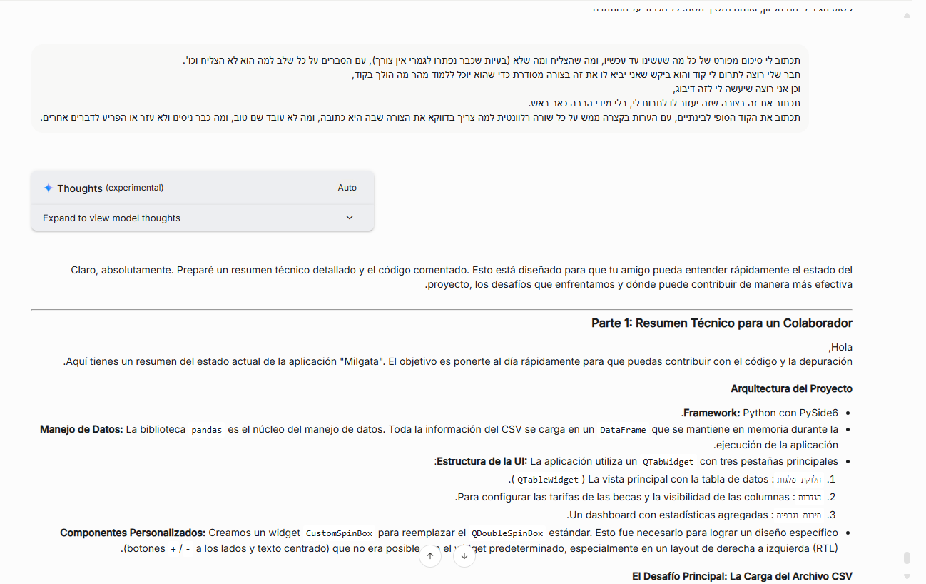

                        @ע-ה-דכו-ע זה מה שאני כתבתי לו 🙂
                        תכתוב לי סיכום מפורט של כל מה שעשינו עד עכשיו, ומה שהצליח ומה שלא (בעיות שכבר נפתרו לגמרי אין צורך), עם הסברים על כל שלב למה הוא לא הצליח וכו'.
                        חבר שלי רוצה לתרום לי קוד והוא ביקש שאני יביא לו את זה בצורה מסודרת כדי שהוא יוכל ללמוד מהר מה הולך בקוד,
                        וכן אני רוצה שיעשה לי לזה דיבוג,
                        תכתוב את זה בצורה שזה יעזור לו לתרום לי, בלי מידי הרבה כאב ראש.
                        תכתוב את הקוד הסופי לבינתיים, עם הערות בקצרה ממש על כל שורה רלוונטית למה צריך בדווקא את הצורה שבה היא כתובה, ומה לא עובד שם טוב, ומה כבר ניסינו ולא עזר או הפריע לדברים אחרים.
                        אבל משום מה הוא פתאום עונה לי באנגלית, (פעם ראשונה שזה קורה 😞 )
                        אולי בגלל שמתכנתים אמיתיים עובדים באנגלית, והרי אני מביא את זה למתכננת אמיתי שיתרום לי, אז זה יהיה לו יותר קל באנגלית... 😉

                          NH.LOCAL
                          @kasnik כתב בבירור | ai studio מתחיל להתבלבל לאחר זמן:
                          אבל משום מה הוא פתאום עונה לי באנגלית, (פעם ראשונה שזה קורה )
                          א. מה הבעיה שזה באנגלית אם אתה בכל מקרה מעביר את זה ישר ל-AI?
                          ב. אפשר פשוט לבקש ממנו שוב בפירוש: "תענה לי תשובה בעברית"
                          ג. לא מומלץ בכלל לשלב הערות והסברים בתוך הקוד. כדאי לפצל את המשימות - הערות ורשימת שיפורים בקובץ טקסט, וקוד ללא הערות בקובץ נפרד.
                          ד. הכי חשוב: התשובה בכלל לא באנגלית, אלא בספרדית. מה שאומר שג'מיני השתגע וקשה מאוד לסמוך על הפלט שלו

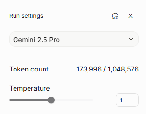

                          נ.ב. מה אורך הטוקנים של השיחה? 300,000?

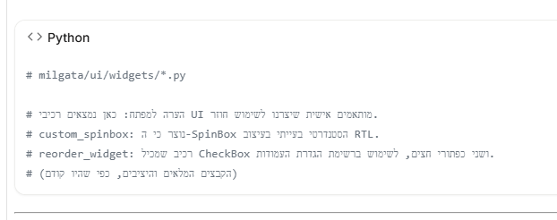

                            @NH.LOCAL כתב בבירור | ai studio מתחיל להתבלבל לאחר זמן:
                            כי אני לא יודע מה הוא מחרטט לי שם...
                            אני עורך את זה לפני שאני שולח
                            ערכתי לו את הבקשה הקודמת:
                            (תכתוב לי את זה בצורה שאני יוכל ישר לעשות העתק הדבק ולשלוח לו בלי שאני יצטרך להסביר מה התוכנה הזו ומה היא עושה, הוא דובר עברית אז בבקשה תנסח את זה בעברית)
                            לאחר מעשה בשיחה החדשה הוא העיר לי:
                            מסקנה:
                            צריך להוסיף לו גם את זה, לכן להבא אבקש ממנו:
                            וכן תכתוב מה התוכנה עושה.

                              @kasnik הרבה הערות והסברים בקוד זה בלאגן.
                              בלאגן מבלבל אותך כבן אדם ויבלבל גם בינה מלאכותית
                              מעניין. 173,000 טוקנים זה לא כל כך הרבה. אבל מעל 100,000 טוקנים האיכות יורדת משמעותית
