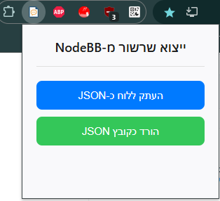

    במסגרת העבודה שלי על המערכת לתמלול שיעורים, קיבלתי עשרות תגובות בשרשור ארוך ומסובך בפורום, עם רעיונות, עצות, באגים שנמצאו והמלצות שונות ומשונות.
    רציתי להפוך את כל המידע הזה לרשימה מאורגנת שיהיה ניתן ליישם בפועל.
    לצורך כך אני משתמש כמובן ב-AI Studio, הכלי המושלם למשימות הכוללות ניתוח של הקשר ארוך.
    אבל איך מעתיקים את כל המידע מהשרשור בפורום?
    הדרך הישנה והגרועה, היתה פשוט לעבור על השרשור ולבצע העתקה ידנית של כל התוכן.הדרך הזו מייגעת, ועשויה לקחת הרבה זמן ולדרוש המון גלילה, במיוחד בשרשורים ארוכים מאוד.
    כדי להקל על הבעיה, יצרתי תוסף כרום קטן בקידוד וייב, שעושה בדיוק את זה!
    התוסף גולל בשרשור אוטומטית ואוסף את כל התוכן שלו לקובץ JSON מסודר עם הפרטים המדוייקים והמלאים.
    לא נותר לכם אלא להעביר את המידע ישירות ל-AI Studio, ולבקש שיארגן אותה לקובץ תוכנית עבודה עם רשימה מסודרת!
    איך להוריד ולהפעיל?
    תוכלו להוריד את התוסף ישירות מארגז הכלים שלי ולהתקין אותו באופן ידני דרך chrome://extensions
    https://tools.ze-kal.top/#nodebb-thread-exporter
    כדי להפעיל אותו, פשוט הכנסו לשרשור הרצוי במתמחים טופ או בכל פורום מבוסס NodeBB, ולחצו על סמל התוסף.
    טיפים
    • מומלץ לבחור בהעתקה כ-JSON, כדי להעלות בקלות את התוכן למודל ה-AI האהוב עליכם.
    • חשוב לאפשר למודל "לגלול" בשרשור בלי "להפריע" לו או לשחק עם האתר!

              עדכון גרסה 3.0
              כעת שילבתי שימוש מקצועי ומהיר יותר באמצעות ה-API המובנה של NodeBB
              תודה ל@צדיק-תמים, @ע-ה-דכו-ע ו-@יום_שמח שהפנו את תשומת ליבי לעניין
              כדי להפוך את הפלט שמתקבל לשימושי, התוסף כולל המרה של התוכן מה-API לפורמט json משולב MD, והסרה של כל תוכן לא רלוונטי. התוסף המעודכן מקטין את גודל הפלט עד פי 10 מהיקף התוכן המקורי המתקבל מה-API
              ניסיתי להשתמש בסימניה של @יום_שמח עבור השרשור הזה (באורך כולל של 388 פוסטים), העלתי את הקובץ שהורד ל-AI Studio, וספירת האסימונים עמדה על 559,430 טוקנים!
              עם התוסף המעודכן שלי עבור אותו שרשור בדיוק, הגעתי ל-65,597 50,825 טוקנים בלבד. גם ארוך, אבל הרבה יותר סביר.
              זה מתבטא גם בגודל הקובץ - 1.3 MB (ענק במושגי AI) לעומת 154 129 KB בלבד
