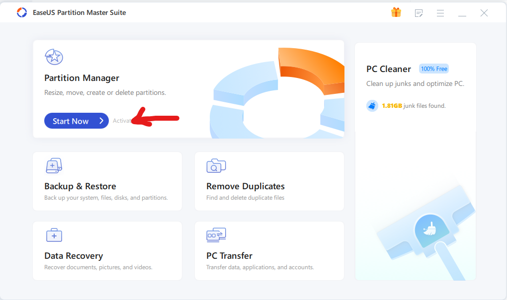

    אחרי ההתקנה להיכנס לקיצור דרך בשולחן העבודה שלך, יופיע לך כך, תלחץ איפה שהחץ:

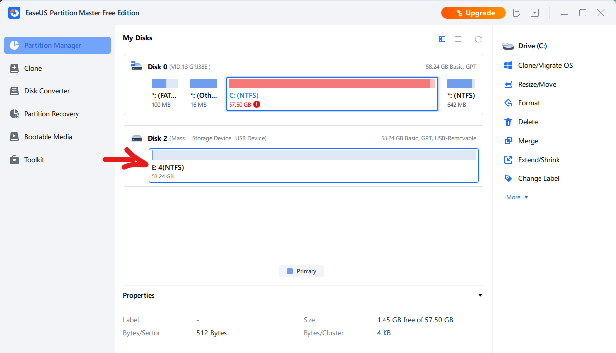

    לאחר מכן תראה את הכונן שלך - בשורה השנייה ( למעלה אל תיגע זה הכונן של המחשב, אתה יכול להרוס שם דברים אם אתה לא יודע מה אתה עושה!)
    תלחץ עליו, תראה שורה של אפשריות מצד שמאל, תלחץ איפה שהחץ (יכול להיות שחלק מהאפשרויות מוסתרות - תלחץ על החץ הקטן וזה יוצג)

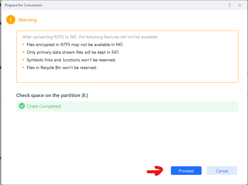

    אחרי הלחיצה יפתח לך חלון כזה, תלחץ אישור:
    וכן תלחץ אישור בחלון הבא שיעלה.

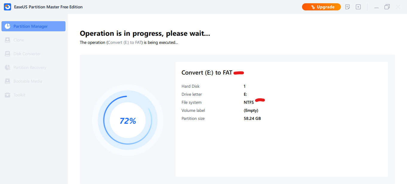

    כך התהליך נראה:

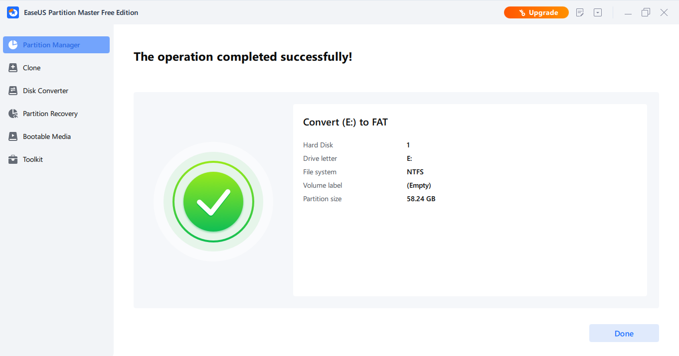

    ובסיום תבוא הודעה זו:

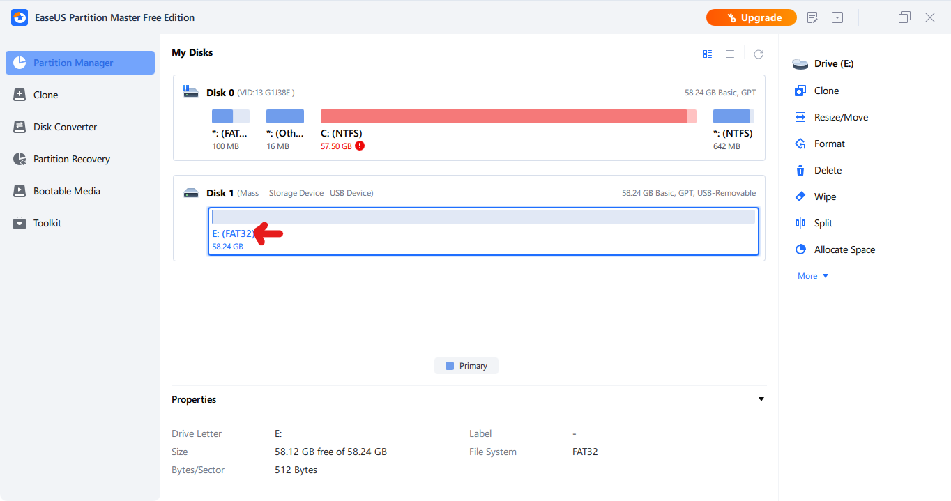

    תלחץ בצד ימין למטה - זה יחזור למסך הבית, שם תוכל לראות שהכונן השתנה לFAT32.

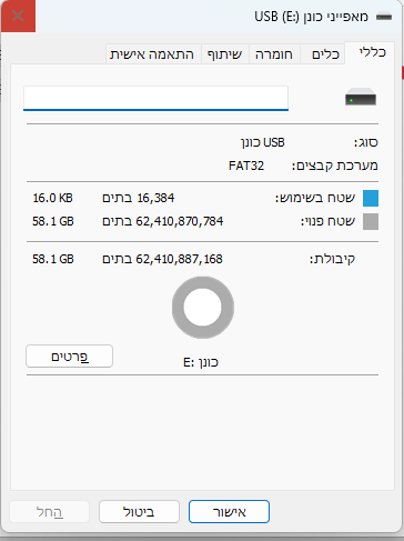

    תוכל לראות זאת גם במאפיינים:
    בהצלחה.
